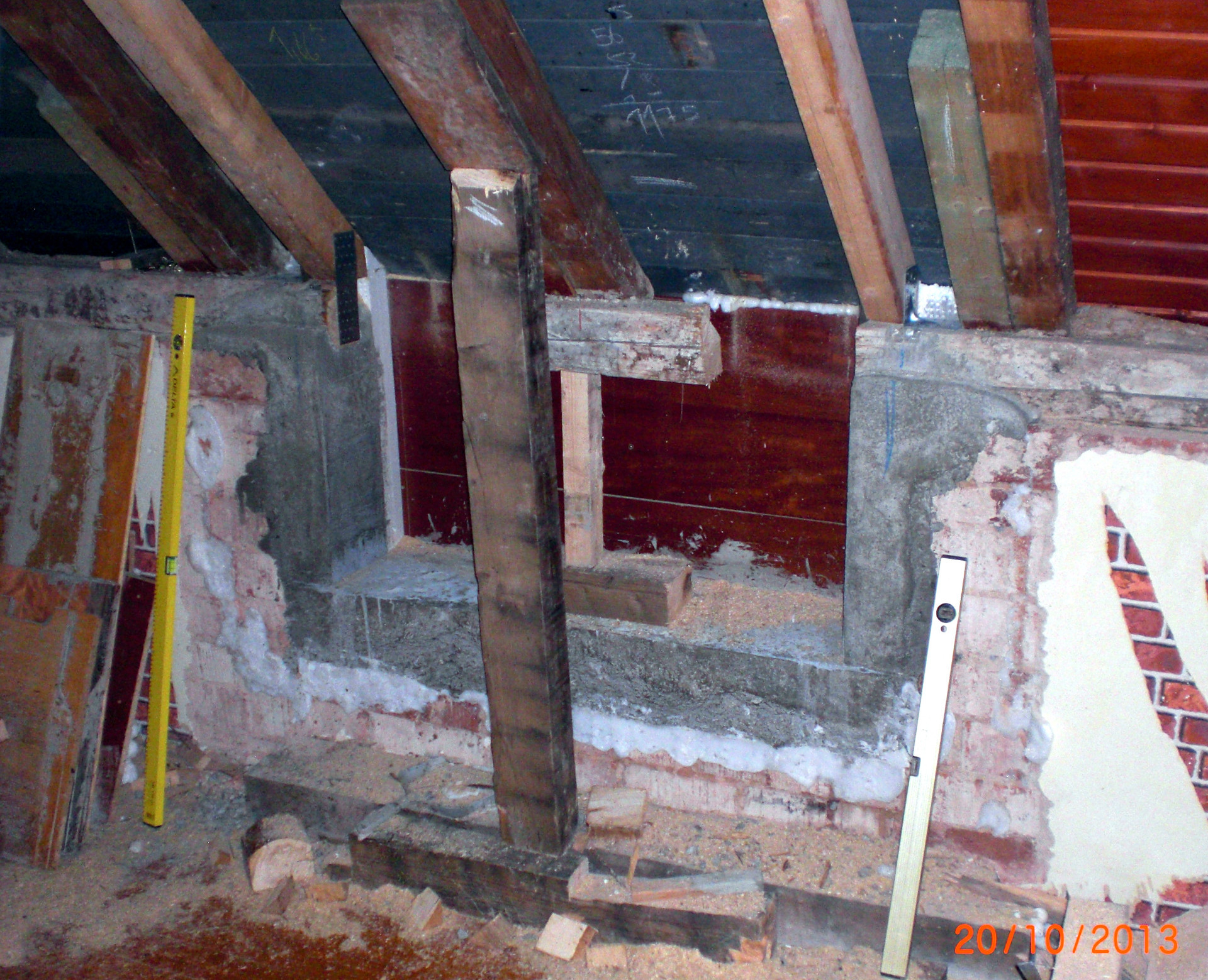

...für ne Schalung braucht man nicht unbedingt die üblichen Schaltafeln... das geht mit jeder halbwegs stabilen Holzwerkstoffplatte... hier ein Photo von einer Aktion... da sollte in einem Altbau so eine Dach-Wand-Fensterkombination rein. Da der Dachstuhl vor Jahren (ca. 1950er Jahre) ohne Ringanker und auch ohne irgendeine Verankerung nur aufs Mauerwerk (Außenwand 30cm) gesetzt wurde haben wir im Bereich der Fenster eine Art Rinanker betoniert, die Fußpfetten mit einbetonierten Gewindestangen verankert und fürs Fenster nen Wechsel zwischen Mittel- und Fußpfette reingezimmert.
Jedenfalls standen als Schalmaterial ein paar alte Möbel in der Bude rum... man glaubt garnicht wie schön glatt so ne Betonoberfläche wird, wenn man mit Klarlack beschichteten Möbel-Spanplatten schalt.

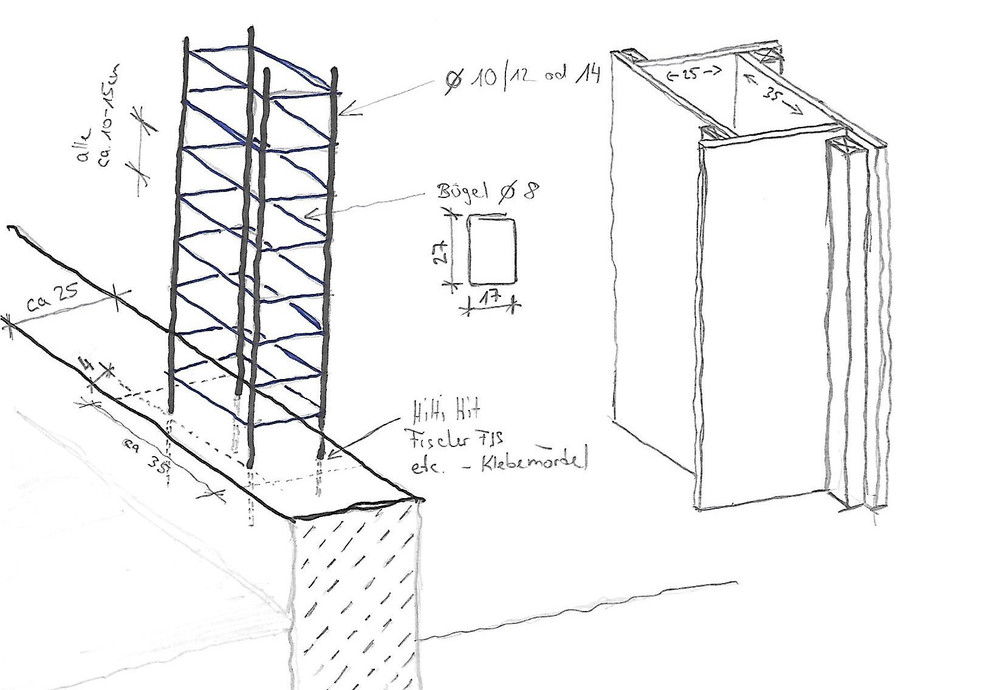

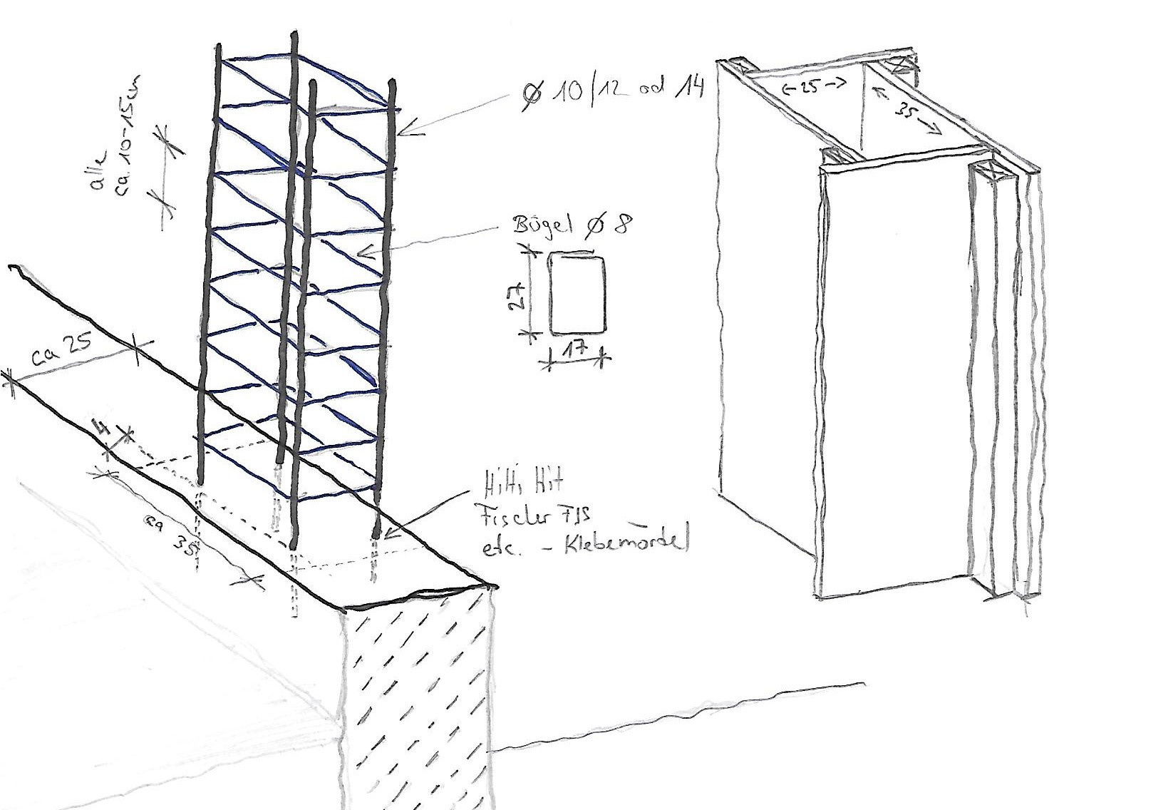

@Aka
Macht auf jeden Fall einen soliden Eindruck und würde mir auch einiges an Geld sparen,alleine für die Steine 500€ dafür etwas mehr Beton,aber der ist ja Preislich nicht viel teurer...meinst du man kriegt das auch selber ordentlich gemischt oder lieber einen Betonwagen kommen lassen?
falls du das extra für mich gezeichnet hast...vielen Dank!
Aber meine Pfeiler müssten 64cm lang sein,nicht 35...ist eine ganz schöne Fläche oben drauf...und wie kriege ich dann die Schalung so fixiert,das sie das Betonieren stand hält?
Würde gerne,das die Pfeiler zur linken Seite mit dem vorhandenen Fundament bündig abschließen...wäre das auch irgendwie möglich?
Überzeuge mich noch ein bisschen, das so zu machen😄
Aka du hast die unteren Drängbretter vergessen 😉 und es wäre besser gewesen, wenn zwei Seiten innen liegend und nur zwei überlappend gewesen wären. Also eine klassische konventionelle Pfeilerschalung. Ebenso fehlen bei der gewünschten Höhe die horizontalen Streichhölzer im Abstand von 50cm in der Höhe. Da es sich bei einer Breite von 65cm schon um eine Mauerscheibe handelt, bräuchte man noch stehende Schalpfosten. Die Streichhölzer können auch zur Befestigung von Spriessen zum ausrichten und ins Lot stellen benutzt werden.
