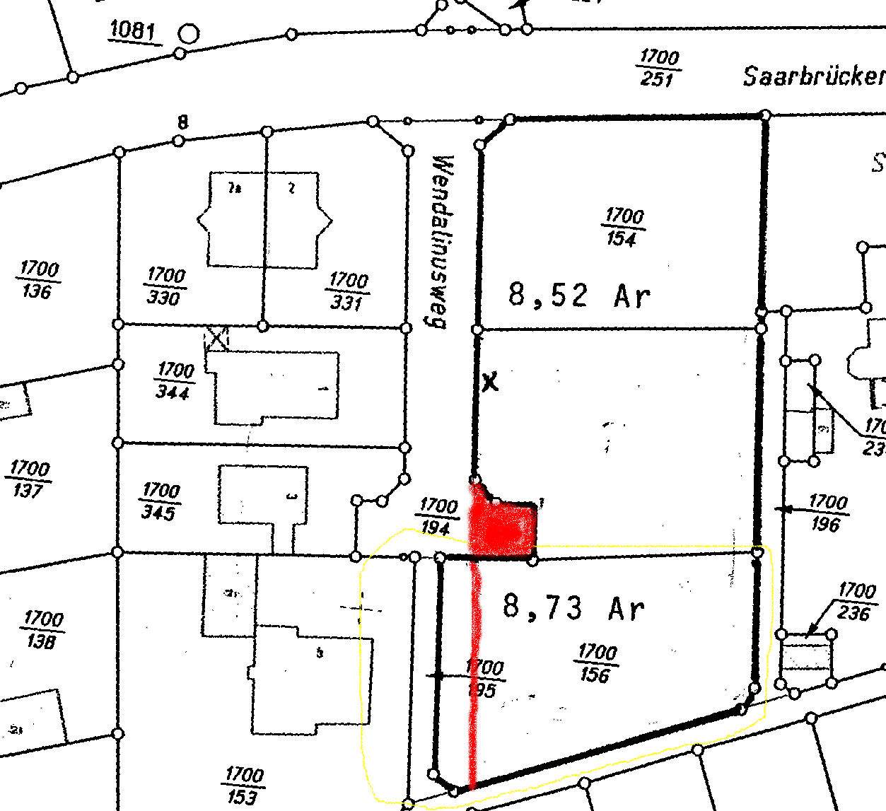

Also hier das Bild es ist da gelb umrandete
Der rot markierte Teil des Wendhammers kommt weg und wirs wohl zum Nachbargrundstück gehören.
Der eingezeichnete Weg ist vorhandne und geteert. DEr rote Strich soll jetzt mal den breiteren Weg darstellen also die 3 Meter die die Gemeinde abzieht um sich so die Option einer möglichen Bebauung dahinter zu erhalten
ich hoffe es hilft??
Auch steht der Kaufpreis incl. Erschliesssung fest

Wenn ich das richtig verstehe, erfolgt die Zufahrt zum Flurstück über den Wendalinusweg. Wahrscheinlich wird so verfahren, dass eine Verbreiterung des Weges erfolgt, evtl. mit Gehwegen.
Genau Zufaht über Wendalinusweg.
Momentan ist der vorhande Weg 2 m breit die Verbreitrung ist geplant falls es mal eine Zufahrtsstraße wird! Fußwege sind da nicht geplant.
Nur die Option kommt erst in Jahren oder vielleicht nie
Aber von der jetzigen Straße fällt es aber 50 cm ab, parktisch als Absatz
Müsste aber schon eine Zufahrt werden, da - und in diesem Punkt sind sich alle LBO's ähnlich - pro Wohneinheit 1,5 PKW Stellplätze (die Bauverwaltungen verlangen deshalb 2 Stellplätze) im Bauantrag nachgewiesen werden müssen.
Der Höhenausgleich auf dem Grundstück erfolgt durch entsprechendes Einnivellieren des Gebäudes. Deshalb muss die Gemeindeverwaltung auch Auskunft über den geplanten Ausbau bzw. das endgültige Höhenniveau des Weges (Straße) und des Zeitplanes geben können. Die Angleichung der Gebäudezugänge erfolgt bspw. mit Teilen des Baugrubenaushubes auf dem Baugrundstück selbst. bearbeitet von Form 8A
