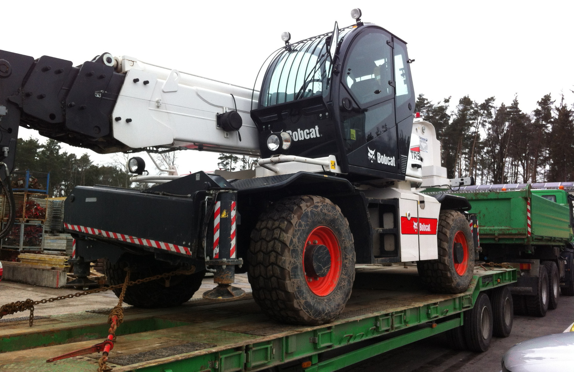

...ich würde da gem. all den offenen Fragen & Unklarheiten wohl ein "worst case"-Szenario kalkulieren... d.h. ein entsprechendes Hubgerät -aufgrund der Höhe, der örtlichen Situation, usw. wohl kein Bagger sondern etwas in Richtung Kran... Mobilkran, Raupenkran, Telelader mit Seilwinde z.B. Bobcat so ab TR 50.210, etc. bzw. ggf. ein entsprechender Obendreher-, dazu ein entsprechendes Gerüst oder (evtl. mehrere) Hubsteiger, dazu das Zerschneiden der Wand -für die Kalkulation lieber mehr Schnitte und kleinere Teile annehmen z.B. max. Größe 2m² = 2 x 1 x 0,25 x 2,2to/m³ = 1,1to.  - dazu die nötigen Anschlagmittel... und einen ganzen Haufen an Zeit, die da vergeht, bis man die 7 x 40 = 280m² / 2m² = 140 Stücke... Stück für Stück angeschlagen, zerschnitten, weggehoben und auf LKWs verladen hat.

Ich würde da eher zu nem kleineren Mobilkran oder nem entsprechenden Telelader greifen... den hier z.B. hab ich öfter mal als Kranersatz oder zum Setzen irgendwelcher Winkelstützwände, usw. mit Seilwinde angemietet... hab ich beim örtlichen Verleiher immer zum totalen eigentlich unrealistischen Freundschaftspreis bekommen... realistisch sind da wohl so 2 bis 300,-€ (netto) / Tag.
