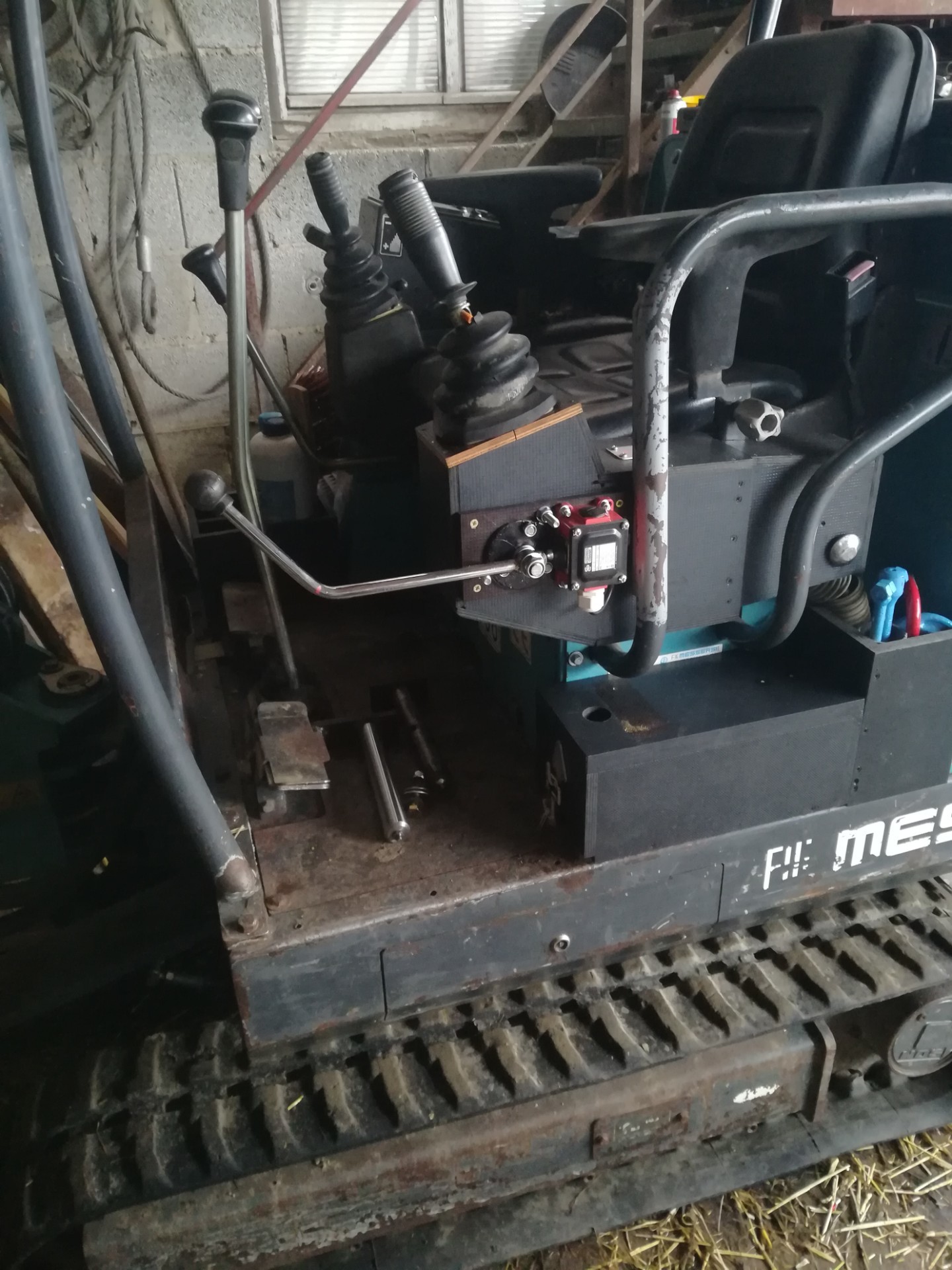

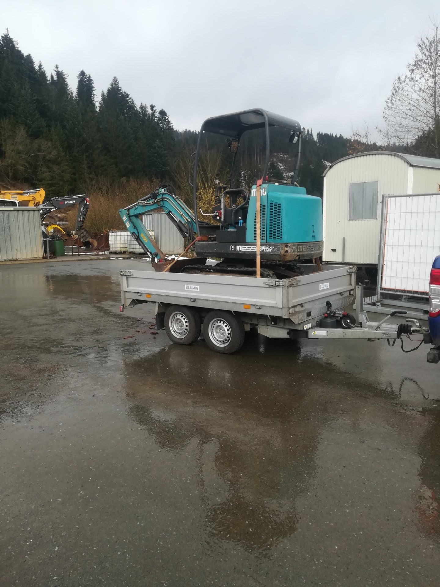

Hallo. So der Bagger hat UVV bekommen alles soweit gut, hat auch über meine selbstgebaute Joystick Armlehne nichts negatives gesagt, auch mit dem Hauptarm kann man jetzt ganz gut arbeiten.
Hallo mal wieder. Hat mich jetzt doch keine Ruhe gelassen, habe heute mal das Vorsteuerventil aus dem Stoystick genommen und gegen das vom Löffelzumachen getauscht. Effekt gleich Null. Genau der selbe Sch..... 😭. Die Federn sind wie neu, der Minikolben mit dem Loch außen ein wenig angelaufen, bei beiden, kann es trotzdem daran liegen? Wie schon ein paar mal beschrieben:Steuerbefehl auf senken---dauert ca 1 Sekunde dann senkt sich der Arm. Was kanns denn noch sein? Steuerblock selbst? Bitte um weitere Hilfe. Danke schon mal. GRUß Steffen
