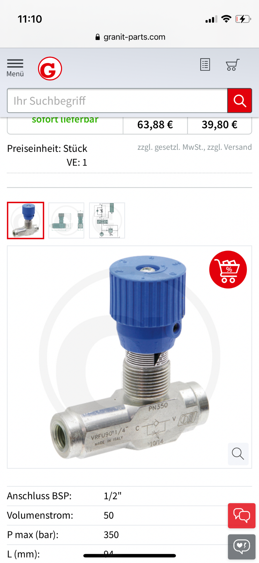

Zum einen hast du in den Joysticks einzelne VST Ventile die das Ansteuern der einzelnen Schieber proportional ermöglicht .
wenn der VST Druck zu schlagartig ansteigt von ca5 -30 hast du dort ein Problem . Viel mehr könnte ich mir vorstellen das die schieberkanten nicht einwandfrei gefertigt worden sind sodass der ölfluss abrupt aufgebaut und abgebaut wird und das bei hohen Druck . Ich würde mir zum Testen zwei DRVs bestellen in 1/2 Zoll und in die Arbeitsleistungen vom hubzylinder hineinsetzen ,
diese würde ich auch nicht zu stark zudrehen da dies eine hohe thermische Belastung bedeuten würde
