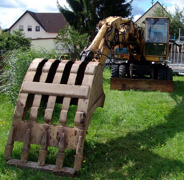

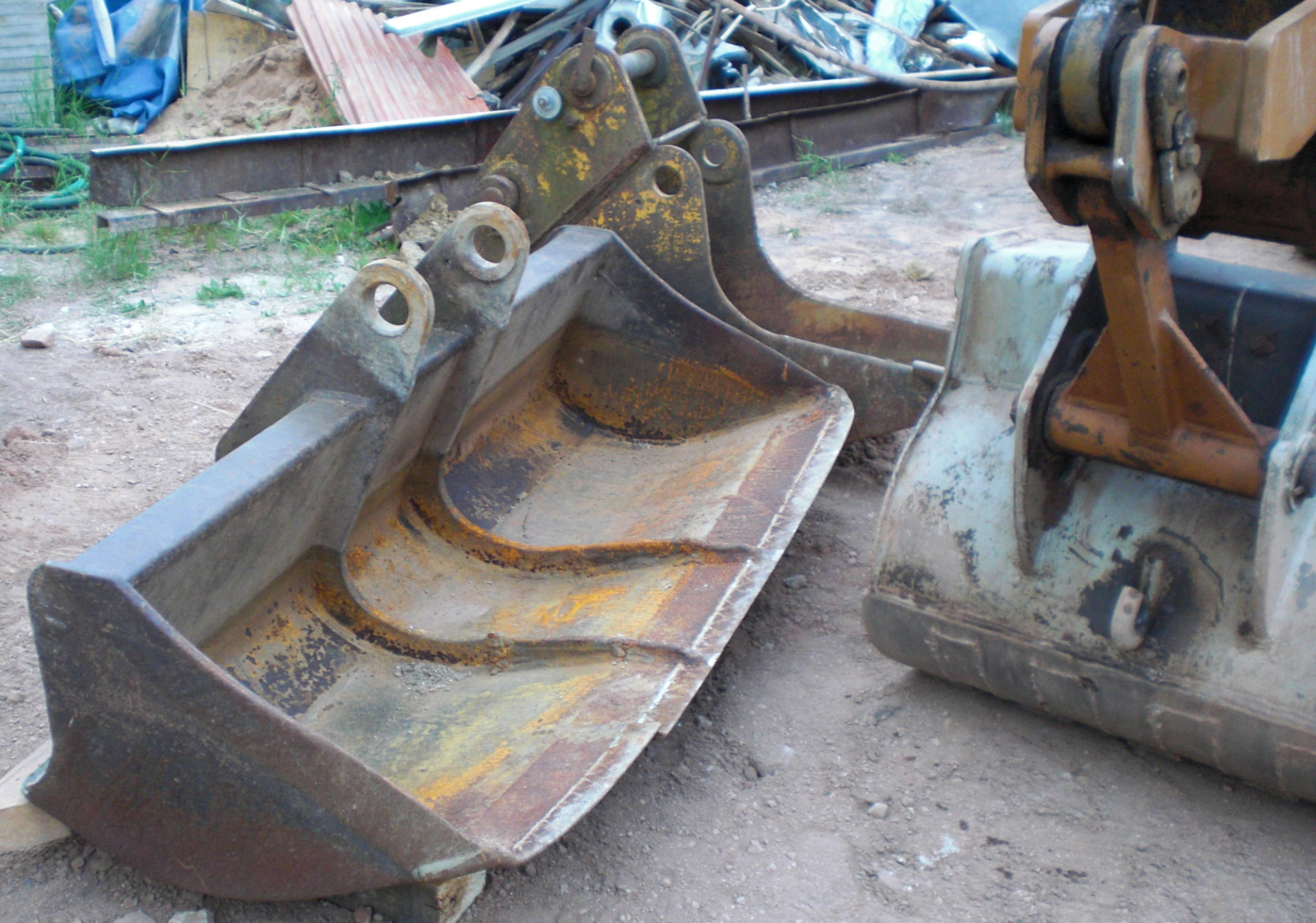

Ich hab z.B. vor Jahren für unseren nur mit einem ca. 1,0m breiten Tieflöffel ausgestatteten Zeppelin ZM15 (auf dem Bild der montierte Löffel) einen Humus- / Grabenräumlöffel gesucht... auf Ebay Kleinanzeigen hab ich den auf dem 1. Photo im Vordergrund starren Grabenräumer mit 1,80m gefunden - der sollte um die 300,-€ kosten.

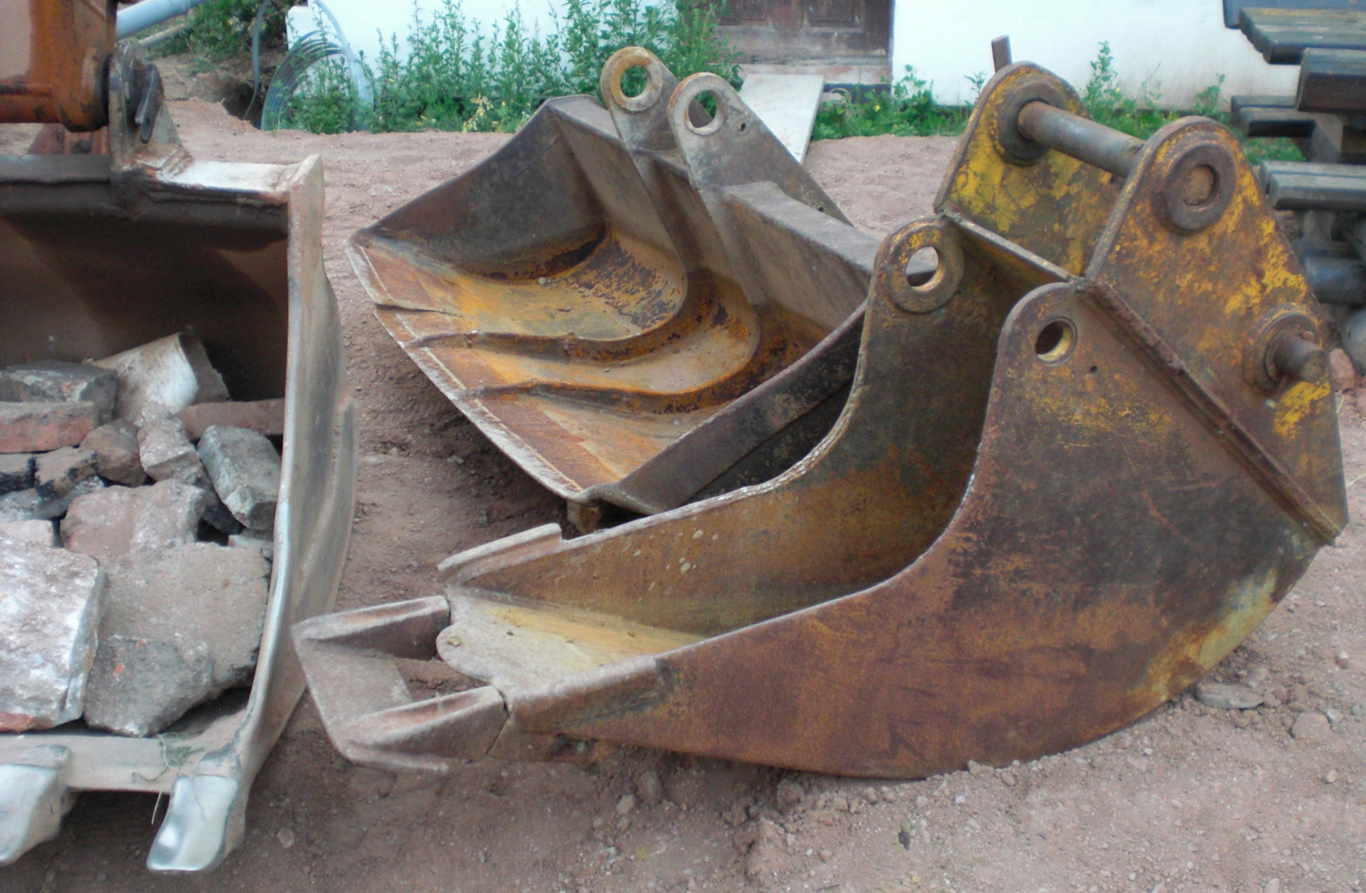

Für 275,-€ hab ich den dann abgestaubt und als Zugabe noch den schmalen ca. 38cm breiten TL (im Bild ganz links) rausverhandelt... der schmale TL stammte von einem Sennebogen, daher paßte neben der Breite für den Stiel sogar der Bolzendurchmesser mit 60mm.
Beim Grabenräumer paßte die Breite für den Stiel, die Bolzenlöcher waren ausgelutscht ca. 75mm... da hat mir ein Bekannter auf seiner Drehbank passende Hülsen gedreht, die ich eingeschweißt hab.
Außerdem war die Schneide gerissen und die Sicheln im Löffel waren etwas angerissen / dürftig geschweißt... so dass ich die Stellen aus-/nachgeschnitten und nochmal geschweißt hab.
Auch den Riß in der Schneide hab ich mitm Trennschleifer ein-/nachgeschnitten und geschweißt... für täglichen gewerblichen Einsatz wäre das nix, aber für nur privat mal eben... hält das seit Jahren.
...hier sieht man den Grabenräumer mal montiert und in der Profilansicht... wegen des Öffnungs-/Schließwinkels.
...nach einem kleinen Einsatz Mutterboden abziehen, wo sich gezeigt hat, dass der Löffel ruhig etwar größer sein dürfte, hab ich oben auf den Löffel noch ein paar Bleche draufgeschweißt, damit nicht gleich alles oben drüber läuft. Zusätzlich gabs noch nen vernünftigen Lasthaken... der am 1,0m TL von einem der Vorbesitzer angeschweißte "Baustahlkringel" war einfach nur Mist.
...so sah übrigends der mit dem Bagger mitgelieferte 1,0m Löffel aus - da hab ich auf Etappen in mehreren Tagen wieder Bleche eingeschweißt um aus dem improvisierten Sieblöffel wieder einen TL zu machen.
