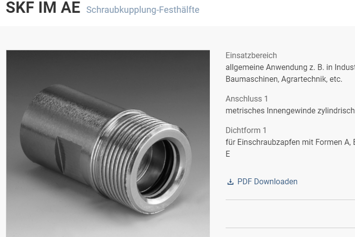

Ne,EO2 haben wir auch schon Probier und Rohr anderweitig aufgestaucht.
Muss wohl einfach was nach eigener Idee Produziertes sein.
Bis auf das Gewinde, passen die Maße genau auf diese SKF, nur das Gewinde nicht. Ist M42x1,5 und nicht M42x2 was benötigt wird.
Naja, jetzt ist das Rohr neu verlötet und hält erst mal. Hauptsache man muss nicht bald Rohr und Schlauch tauschen, dann heißt es Leiteraufbau komplett runter und neue Rohradapter anschweißen.
