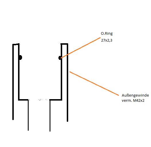

das mit ORFS passt nicht, da der O-Ring sich in der Wandung des Gegenstutzen befindet und nicht oben auf der flachen Dichtfläche.
Auch das mit dem vertauschen passt nicht, dieser Anschluss befindet sich dort an allen Verbindungen der Leitung. Bekomme die Leitung heute wieder und werde mir dann nochmal das Gewinde vornehmen.
Leider konnten wir über die Prägung auf der Hülse keinen Betrieb ausfindig machen, welcher diesen als letztes konfektioniert hat.
Wenn Ich mir dein erstes Bild ansehe.. da sieht man wo der O-Ring auf dem Zapfen sitzt... das ist nicht oben
Alles was einen Hinweis geben könnte, wurde schon bei Google eingegeben. Sowie Hersteller, eine Oldtimerwerktstatt für Feuerwehrfahrzeuge gefragt, sowie mehrere alte Hydrauliker.
Das der O-Ringe oben sitzt, steht auch nirgends?
Anbei Darstellung gegenstutzen

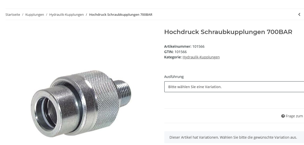

Vom Verbindungsprinzip ists wie ne Hochdruckkupplung wie sowas hier:
Firefox_Screenshot_2021-12-13T16-31-45_848Z.thumb.png.aaf5bdea10a4762548614c228eab3156.png
Würde man aufm ersten Bild im Bereich vom O-Ring aussen ein Gewinde draufschneiden,dann würde es wohl passen.
Ich denke,das ist ne speziell angefertigte Sonderarmatur nach Kundenwunsch.
