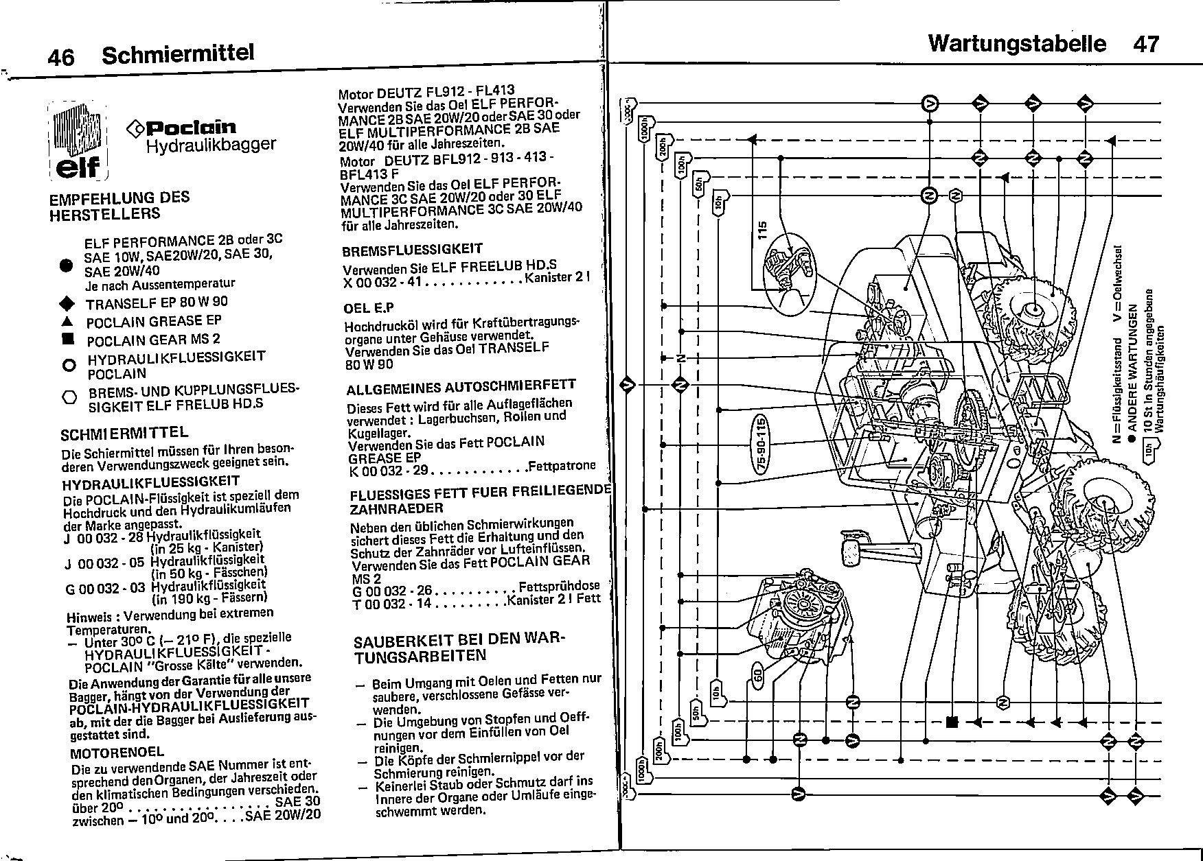

zu den Ölen wäre noch zu sagen das die Aufstellung schon etwas veraltert ist.
Deutzmotoren FL 912/913 können durchaus auch mit 15W40 betrieben werden. Bei der Hydraulikanlage ist das so eine Sache. Da die Maschine so alt ist weiß man jetzt nicht was eingefüllt ist. Das blaue Poclain-Öl ( wird noch unter Eni ARNICA P 46 vertrieben), wirds vermutlich nicht mehr sein. Im Prinzip war es aber angelehnt an ein HVLP 46er Öl. Motoröl-,  Kraftstoff- und Luftfilter findet man hierrüber: https://catalog.mann-filter.com/EU/ger/vehicle/MANN-FILTER Katalog Europa/Fahrzeuge/OFF-HIGHWAY ANWENDUNGEN/POCLAIN?category=Baumaschinen . Den Hydraulikfilter am ehesten über Case-Baumaschinen oder vielleicht SF-Filter
