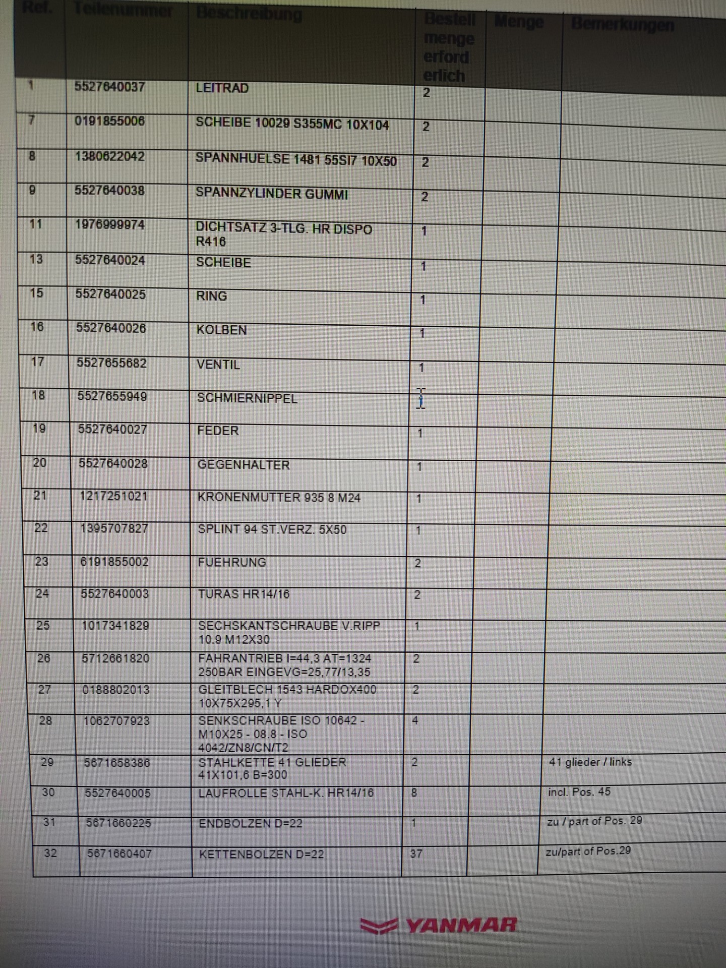

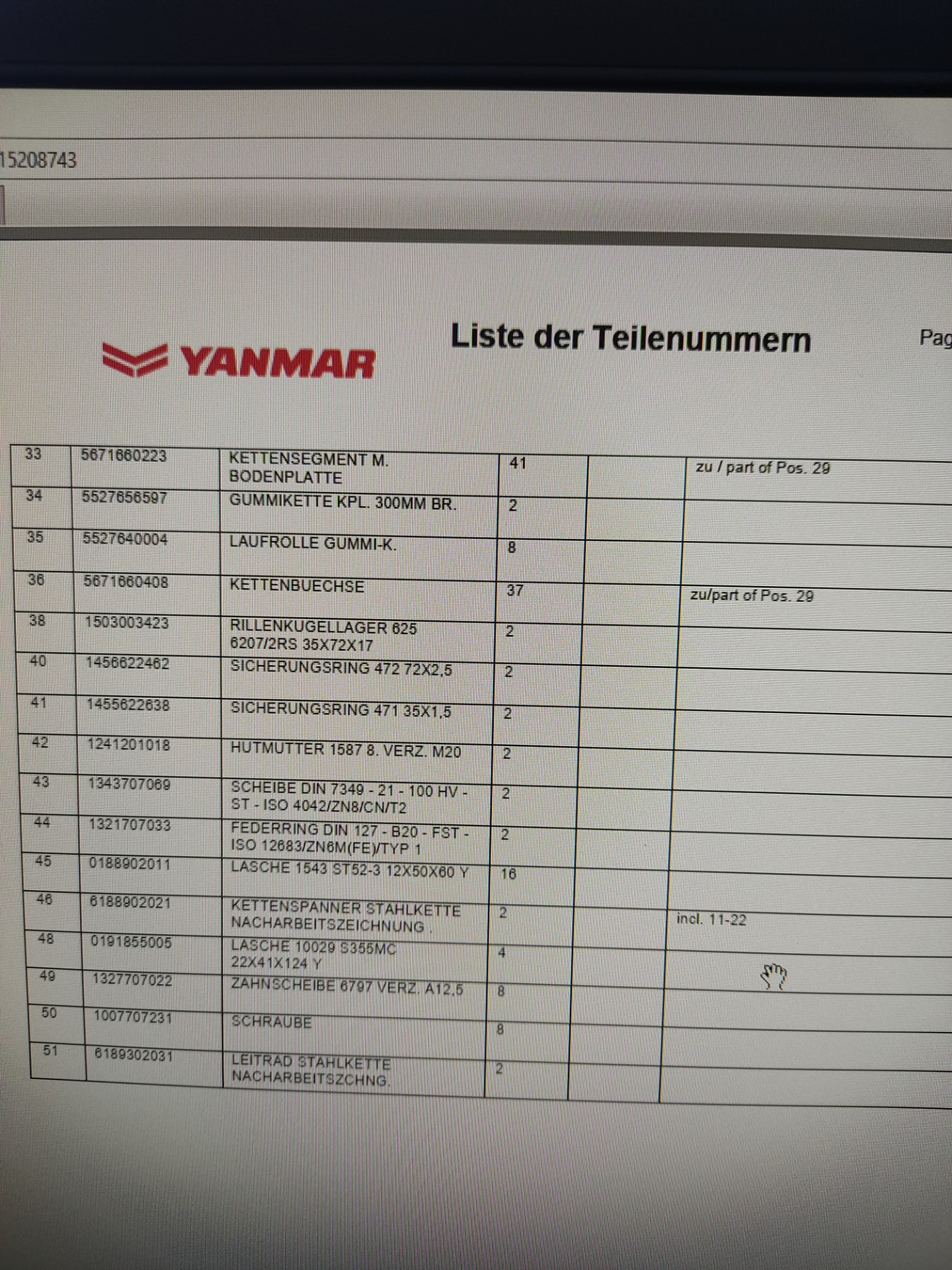

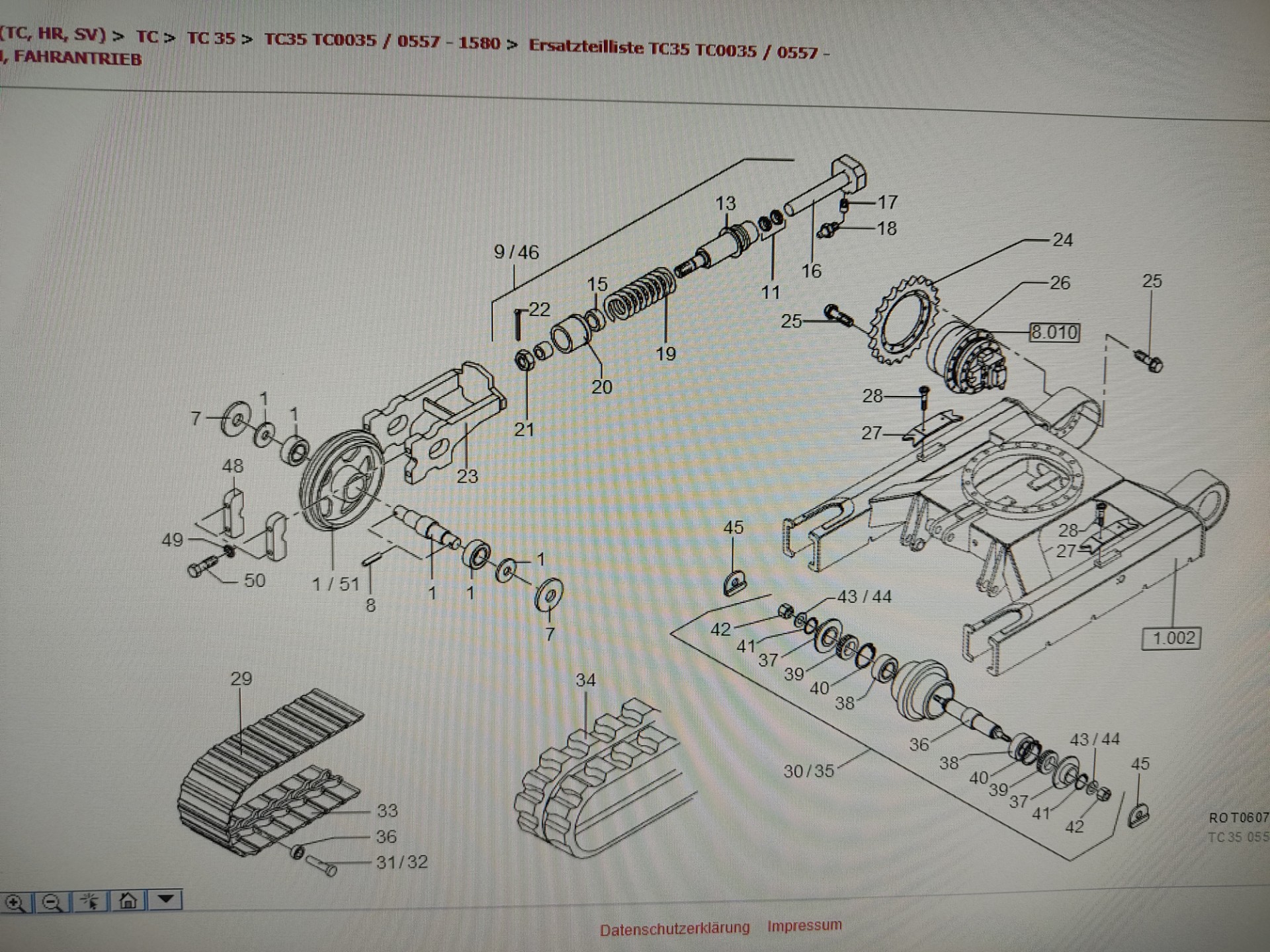

laut Yanmar / Schaeff muss folgendes getauscht werden
Leitrad mit Feder kpl und alle Laufrollen. Der Rest sollte passen.
Hier Mal die Bilder aus der Er Liste. Kann aber etwas abweichen da ich die Seriennummer nicht kenne.
Beim hr32 muss, soweit ich weiß, das Antriebsrad getauscht werden. Da würde ich vorsichtshalber auch gucken
