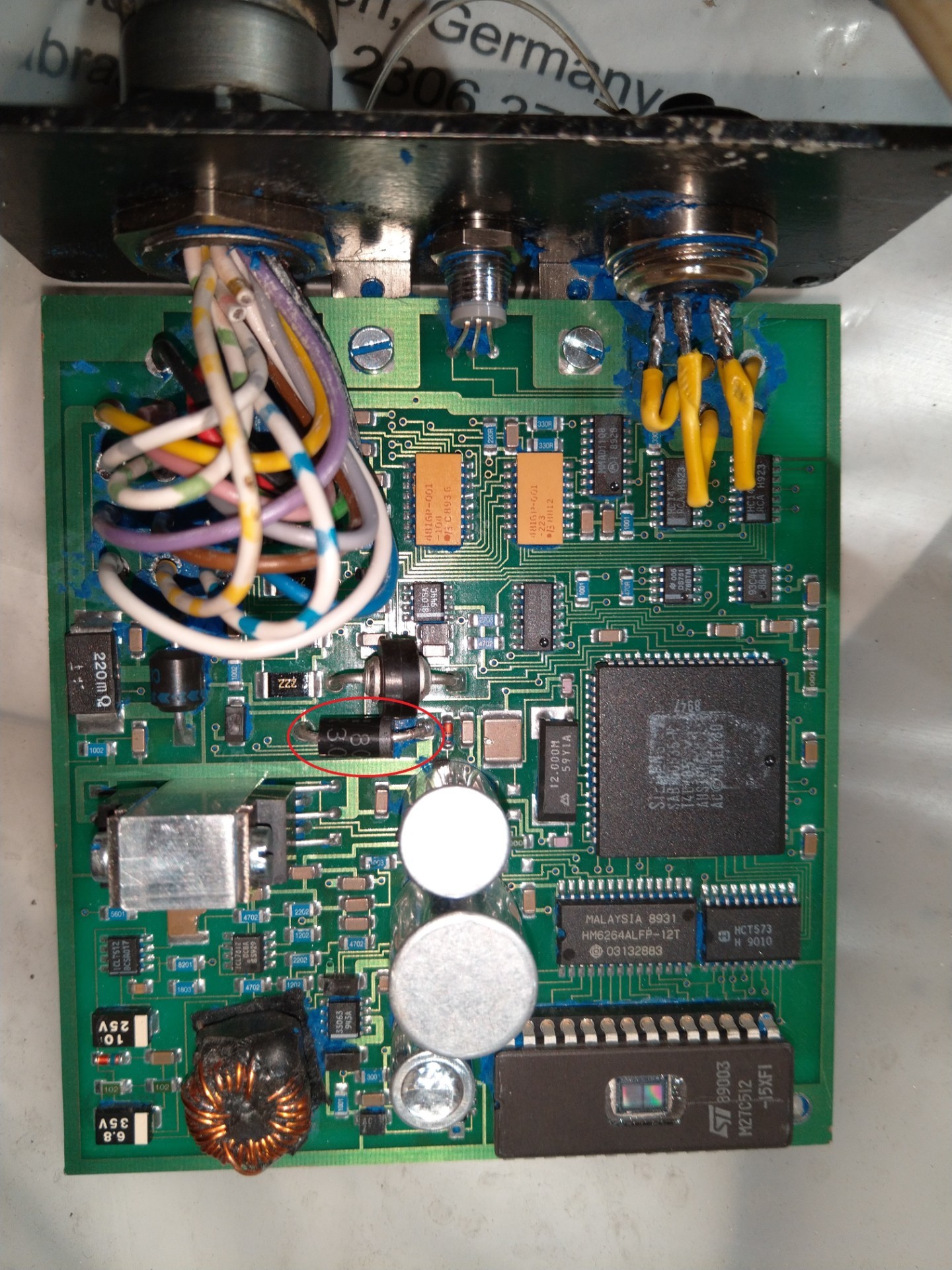

Nach dem ich mit meinem MH City BJ 1988 jetzt sehr viel ohne Grenzlastregler gearbeitet habe und dank der super Erklärung von @schnädderle das Pumpenregelventil so eingestellt hatte, das der Bagger quasi statisch läuft, habe ich mich jetzt einmal an mein Steuergerät gesetzt, um zu gucken, was defekt ist.
Das Steuergerät zu finden und zu demontieren ist ja sehr leicht. ABER dann, Gehäuse aufgeschraubt und was sieht man, NICHTS, komplett vergossen in blauem "Gummi". Also das Teil in Spezialreiniger eingelegt und dann Trockeneis gestrahlt. SOOOO kann man daran arbeiten.
Der Fehler an sich war schnell gefunden, es war lediglich ein Speerdiode durchgebrannt, auf dem Bild rot markiert.
Jetzt läuft das Steuergerät wieder und der Bagger läuft mit einer Leistung, die ich so garnicht kannte 🤣

Das haut mich glatt vom Hocker.....deine brillante Vorgehensweise.....Chapeau........ohne Witz.Da bin ich zuwenig Eletroniker,als dass ich auf so eine Idee der Zugänglichkeit der Bauteile hätte kommen können.
Gratulation zur erfolgreichen Reparatur ..........und danke,dass du mich nicht dumm sterben lässt.
Bei Elektronikschäden wäre es gut,Ursachenforschung zu betrieben......warum ist diese Diode verreckt.
Zum einen kanns evtl. das Alter sein oder auch Elektronik insgesamt zu warm geworden evtl. starke Sonneneinstrahlung in die Kabine (Hochsommer).
Oder aber evtl. ein sporadischer Kurzschluss/Überspannung  irgendwo im System.
Zu der Diode kann ich nix sagen,was die regelt oder steuert.Da weisst du evtl. schon mehr darüber.
Freut mich,wenn der Bagger jetzt zeigen kann,was in ihm steckt.......🙂.

Soooooo, es gibt nochmal ein Update. Nachdem mir das Grenzlaststeuergerät wieder durchgebrannt ist. (es wird anscheinend einen tiefer liegendes Problem  haben). habe ich mir was ganz neues gesucht und habe einen universal Grenzlastregler genommen. Preislich total human und leistet eine super Arbeit. Montage ist auch erfreulich einfach, ebenso die Programmierung.
Man benötigt eigentlich nur: Drehzahlsignal von Klemme W an der Lichtmaschine, Batterie / Zündung + und -, sowie das Magnetventil.
Dann Stellt man die Leerlaufarbeitsdrehzahl ein, die minimale Drehzahl, wohin er abfallen darf, min. Volt für das Regelventil und max. Volt für das Regelventil. Das wars, Einbau dauert 15-20 min und damit läuft das ganze jetzt hervorragend. Die Arbeitsgeschwindigkeit der Maschine kann man sich damit prinzipiell nach belieben einstellen.
