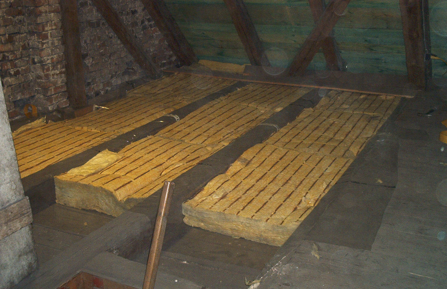

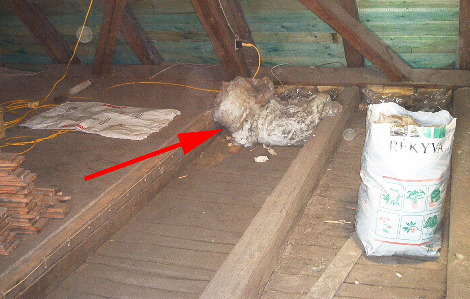

Ich hab das Zeug vor Jahren im Zuges eines Baustellenpraktikums fürs Studium einmal kennengelernt... hab das Zeug mit ausgebaut und anschließend Isover Dämmfilz auf einer Dampfbremse eingebaut... hier Bilder davon.
...und hier die neue Dämmung - Isover Dämmfilz
