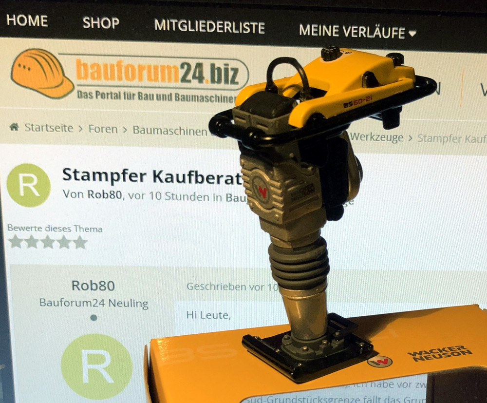

...hier noch was kleines... den hat mir damals mal der Wacker-Verkäufer als kleines Präsent mitgebracht - ein "Hosentaschen"-Wackerstampfer, der steht hier auch schon seit einigen Jahren aufm Schreibtisch rum.
Solche Kleinmaschinen hab ich bei den Modellsammlern hier auch noch nicht gesehen... wohl zu uninteressant.
