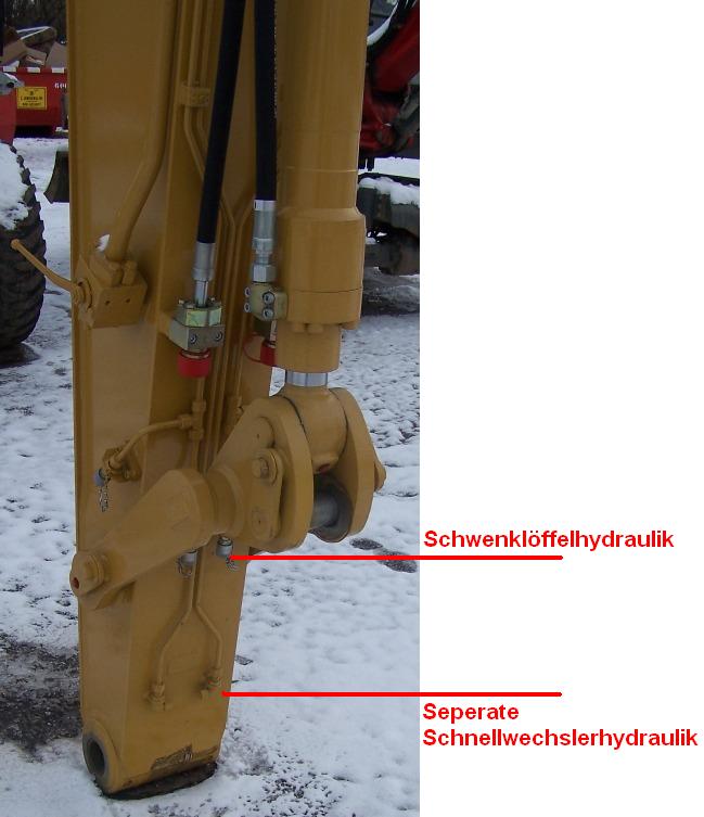

Das geht schon, den das muss überhaupt kein problem sein, die Schläuche innerhalb zu verlegen, den hast habe Ich bei alle meine M 315´s schon gehabt.
2006/01/post-54-1137325453.jpg

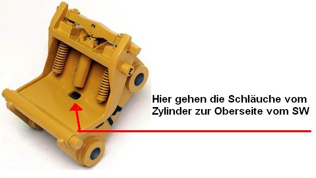

Ha da hast schon recht! Die schläuche von der platte gehen ja auch innen raus so wie auf deinen photo! Aber die schläuche vom Bagger gehen aussen an den Scheren- Hamerleitungen runter und da musst se ja dann weiter legen und dann durch die platte!!
Gruß Berti
Gruß Berti
Dan muss man die Schläuche anstatt an die Hammer/Scherenleitungen, an die Leitungen vom Schwenklöffel festmachen.
Leider bestellt Zeppelin die Gerät nicht im Werk, mit die separate Hydraulikleitungen für den SW. Pon Equipment in Holland macht das, so das man schöne Leitungen am Ausleger und Stiel hat, anstatt festgebunden Schläuche.
