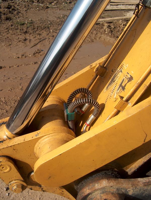

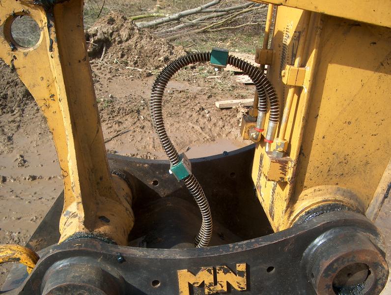

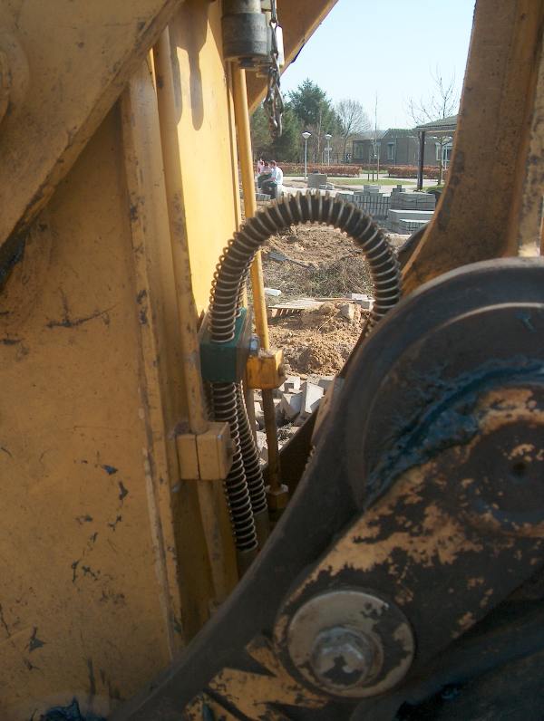

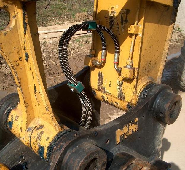

Berti,
viel erfolg mit deinen neuen M 315 C "PLUS". Schönes Gerät, leider hat glaube Ich ein Azubi, die Schläuche vom Schnellwechsler verlegt, denn die brauchen überhaupt nicht an der Aussenseite zu sein, die kann man sehr schön innerhalb des Stiels verlegen.
Ein Bild mit ganz eingefahrenen Zylinder und das andere mit dem Zylinder ganz ausgefahren.
2006/01/post-54-1137314378_thumb.jpg
2006/01/post-54-1137314580_thumb.jpg
Und Zwei bilder in der mittere position.
