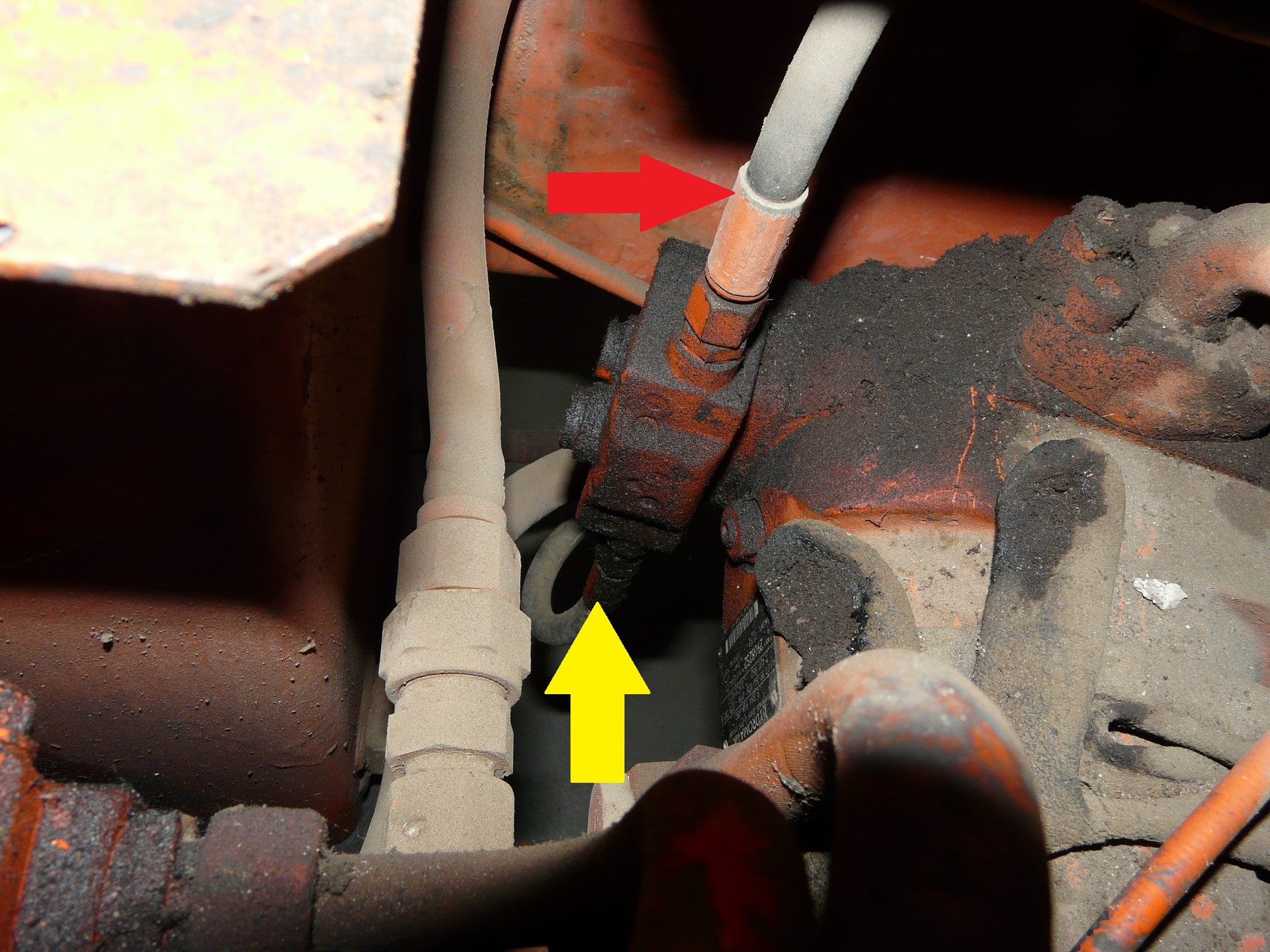

Beide Leitungen Rot und Gelb führen bis an den Ölmotor für den Fahrantrieb. Der Ölmotor hat in Fahrtrichtung rechts seitlich einen Quaderförmigen Block.
An diesen Block sind beide Leitungen geschraubt. Die mit dem GELBEN Pfeil von unten, die mit dem ROTEN Pfeil von oben.
Vielen Dank für die schnelle Antwort. Das hilft mir sehr gut weiter ich meinte tatsächlich die kleinen Leitungen an der hydralikpumpe. Soweit ist alles wieder montiert aber wir sind noch am überlegen wie wir die Pumpe entlüften können. Haben Sie evtl ein Handbuch zum Lader? Ich habe leider nur das für die Achsen mehr leider gar nicht. Vg Wolfgang
