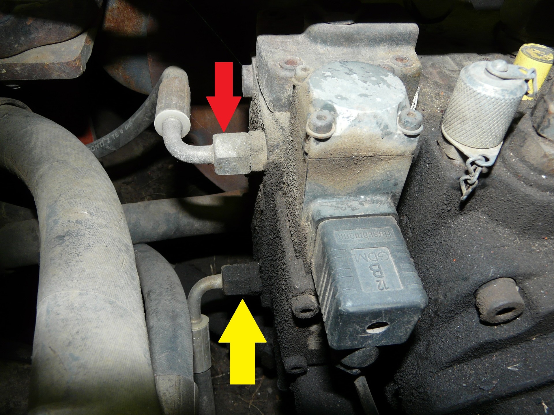

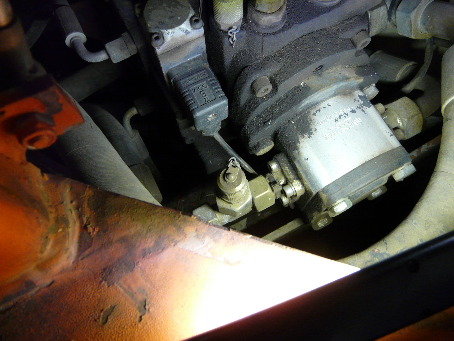

Hallo,  ich habe auch einen SKL 811 und bin derzeit am tauschen der Hydraulikpumpe leider war diese als ich den Lader gekauft habe bereits ausgebaut daher weiß ich nicht wohin die kleine Leitung auf der Rückseite der Pumpe angeschlossen wird da sind bei mir 5 Schrauben drin. Können Sie mir evtl. ein Foto von der Rückseite  (Richtung Kabine) senden? Danke vorab
Hallo, meinst Du die Hydraulikpumpe des Hydrostaten, oder die Pumpe vom Arbeitskreis?
Evtl. helfen diese Bilder weiter:
