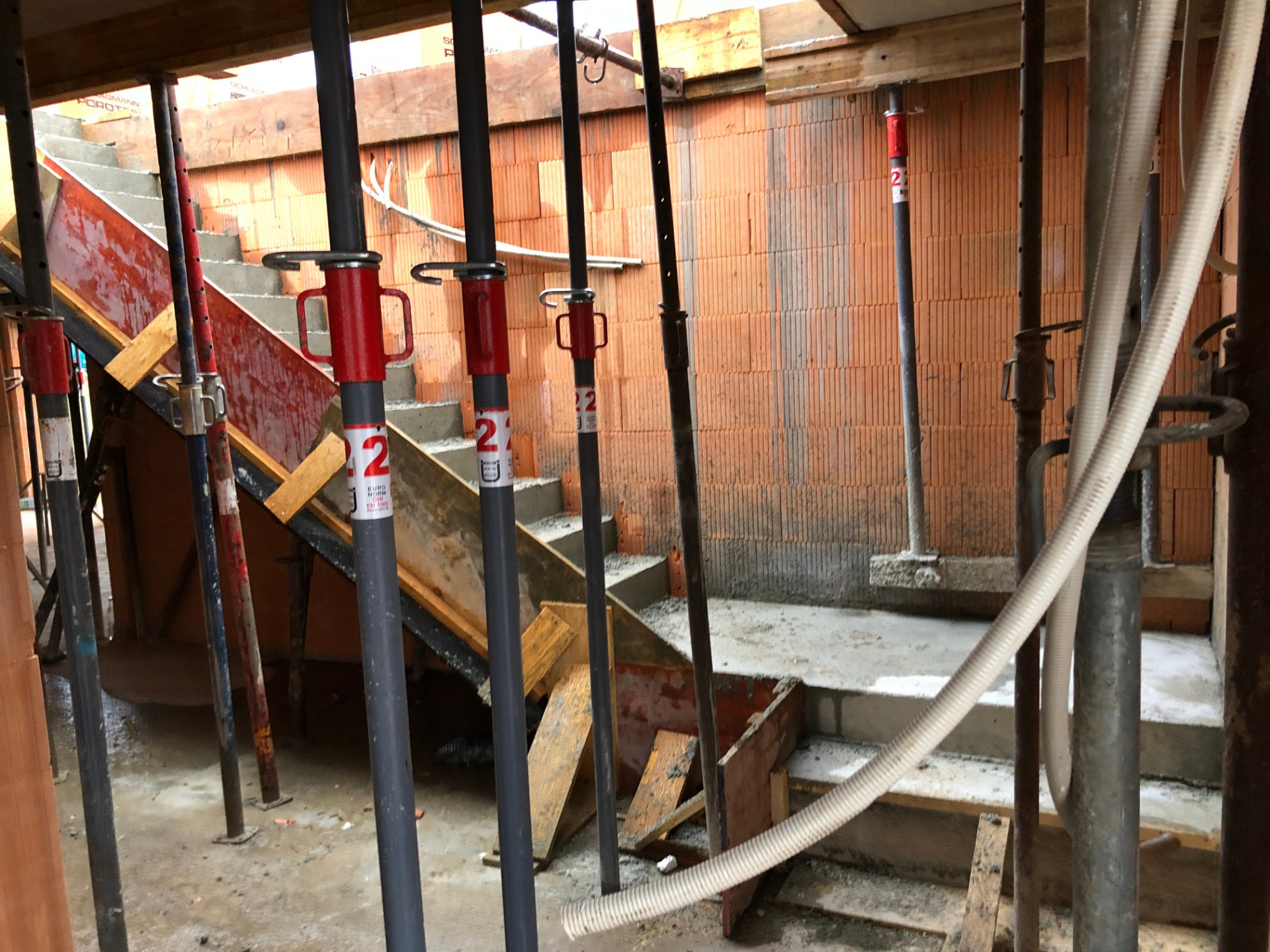

Den größten Vorteil den ich bei den selbst geschalten Treppen bei uns sehe ist, dass man sehr lange sehr flexibel ist... ein Fertigteil muß man nach Plan vorab zur Fertigung freigeben. Das ist ein Thema, wo es selbst bei den Filigrandecken schon holprig wird... bis die Bauherrenschaft sich festlegt - wobei man -mal laut gedacht- bei einer Filigrandecke mit Trennschleifer und Kernborhgerät so manch kurfristige Planänderung noch hinbiegen kann... bei einem fertig produziertem Treppenlauf wird das schwierig.
Wir arbeiten viel für Bauherren, die tatkräftig auf der Baustelle mitarbeiten... da begreift so mancher so manche räumliche Situation erst, wenn die Wände auf der Bopl. / Decke angelegt werden bzw. die ersten Reihen gemauert sind - da bleiben kurzfristigen Änderungen nicht aus... und so weit es möglich ist kommt man der Kundschaft halt entgegen und schiebt auch mal ne Wand noch ein paar Zentimeter. Da ist es immer gut, wenn man auch an so mancher Treppe noch was drehen / ändern kann.
Letztens hatten wir eine Bauherrin, die war so interessiert, dass die sich tatsächlich als Handlanger hingestellt hat um zu sehen, wie das mit der Treppe funktioniert.
Und von den Kosten her funktioniert das meiner Abschätzung nach auch... ne Treppe egal ob gewendelt oder mit irgendwelchen Podesten ist von 1 Mann in 1 Tag geschalt... wobei wir mit ausziehbaren Stufenschalungsbrettern und Teleskopstäben für die Untersicht der gewendelten Treppenläufe arbeiten. Betoniert werden die Treppenläufe meist direkt zusammen mit den Decken.
Hier eine der letzten Treppen -zugegeben ne recht einfach "Geschichte"-, die ich letztens zufällig mal photographiert hab...

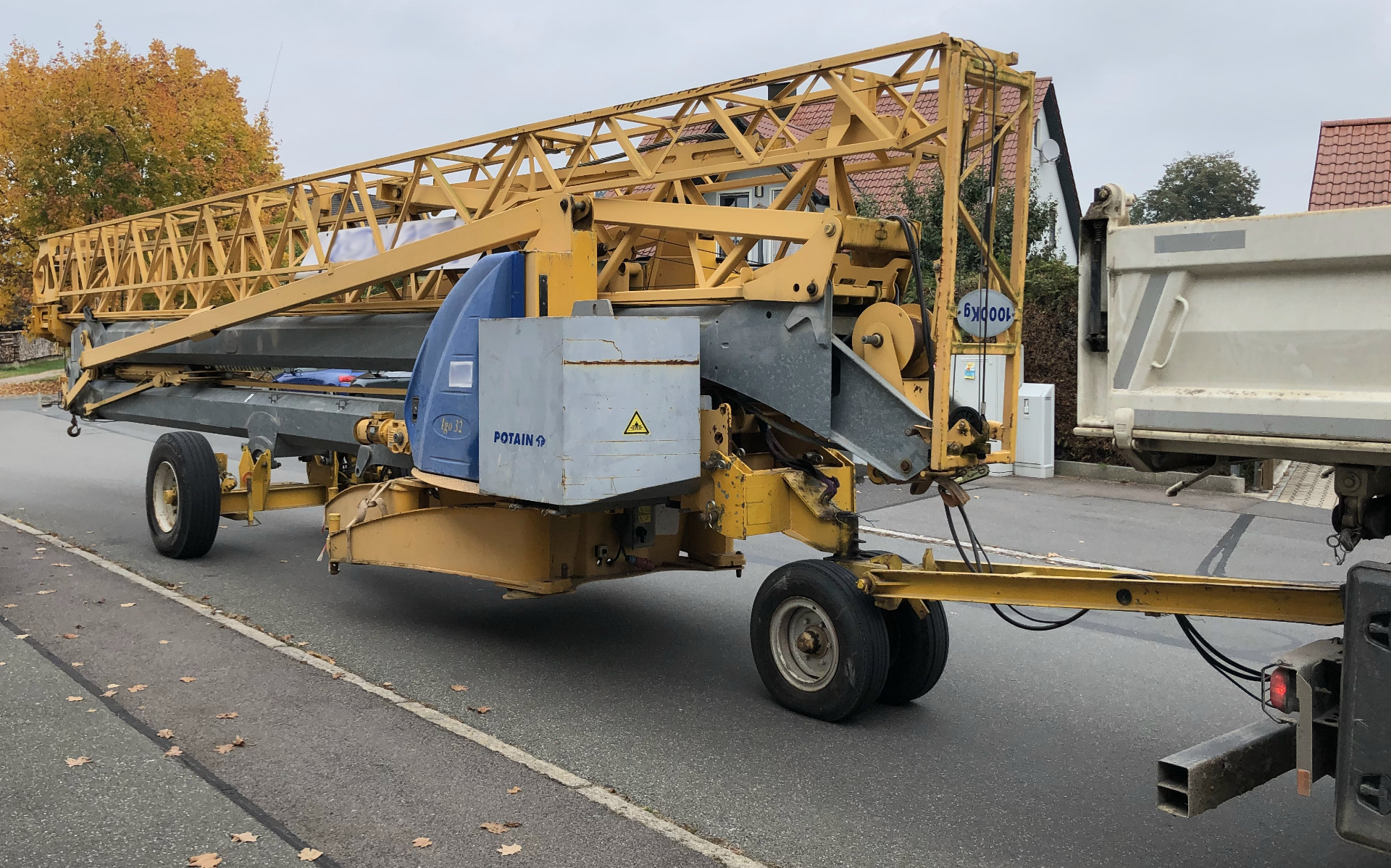

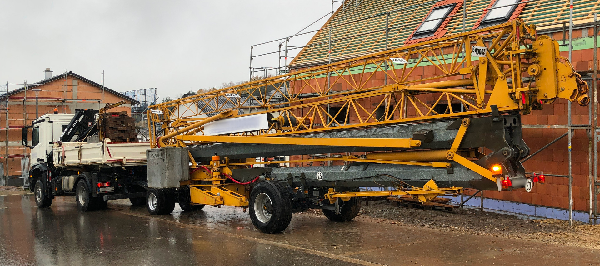

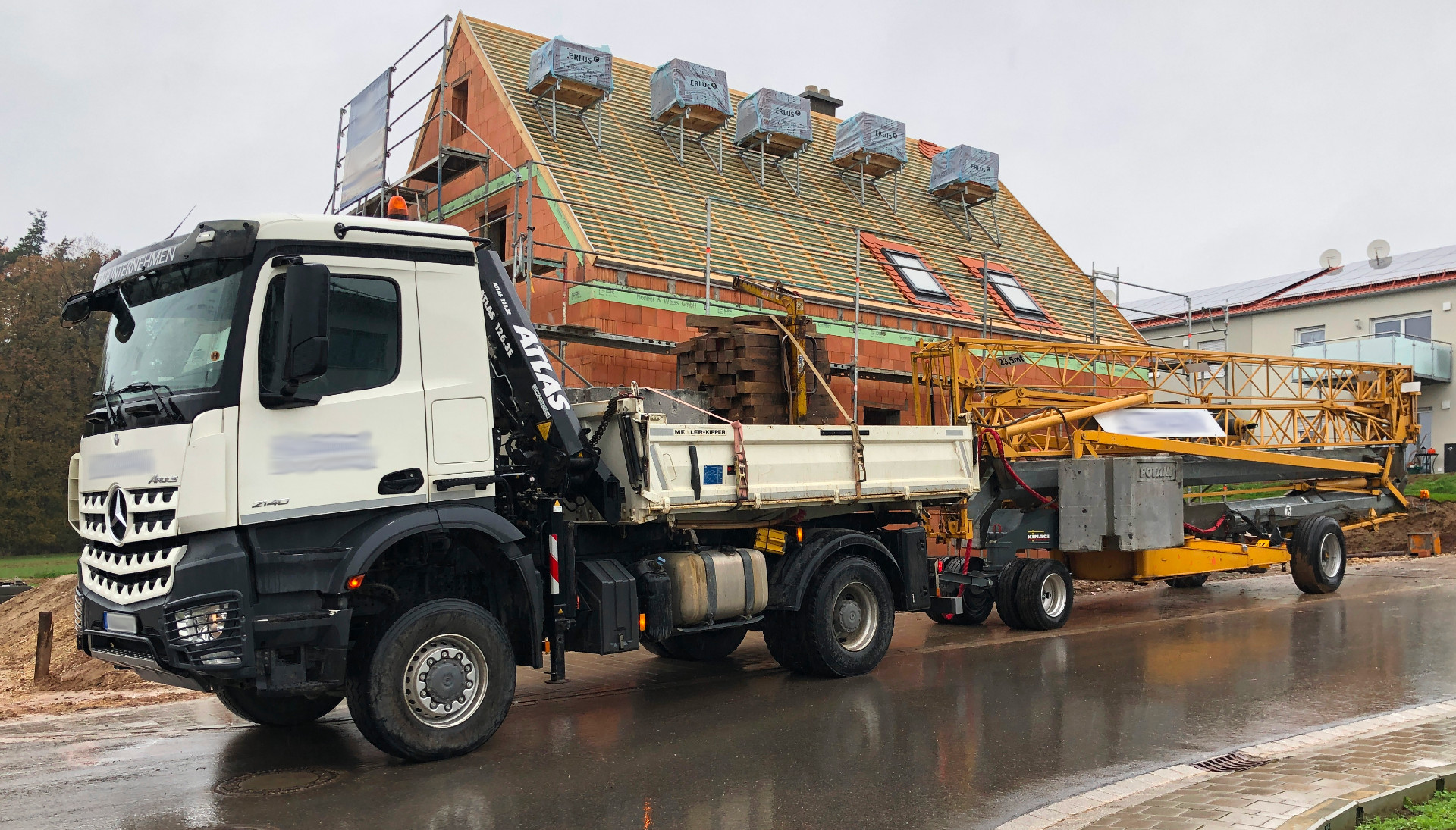

On 30.4.2022 at 23:40, Aka schrieb:
...und der IGO 32 auf der alten Achse
...nachdem wir uns jetzt seit Anfang des Jahres erfolgreich vor der neuen Kinaci-Achse gedrückt haben -kein Platz, Baustelle zu eng, muß schnell gehen, keine Zeit die neue auszuprobieren, etc.-... war es heute so weit, der erste Einsatz - da die alte Achse mit dem abgebauten HD26 blockiert ist.
1382324250_Arocs2140mitPotainHD25_Kinaci-Achse02.thumb.JPG.9ba1eef183a8e8cc58eda1c525cafad2.JPG
2003789193_Arocs2140mitPotainHD25_Kinaci-Achse01.thumb.JPG.6e8b8007cf2324c4b67462db393bb079.JPG
