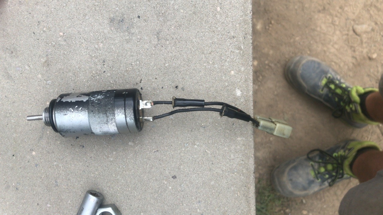

ich habe ein riesen Problem.
bei meinem kleinen hat sich das Magnet Absperrventil verabschiedet es macht nicht mehr auf.
Motorcode ist 2te67l-bv3. Der ja wohl baugleich mit dem 400 Perkins ist.
mein Problem ist jetzt, dass das Magnetvemtil bei Yanmar 200 Tacken kosten soll.
das Vergleichsprodukt für den Perkins 29,90…
der einzige Unterschied ist, dass der Yanmar + und Masse an das Ventil gehen hat und der Perkins da nur mit + ran geht und die Maße über den Motorblock zieht.
kann man das trotzdem verbauen oder gibt es andere Alternative ?

Ich kann es Dir nicht beantworten, aber kann Yanmar nicht liefern?
Na ja yanmar will über 200 haben und der andere kostet halt nur 29,90….
wenn ich das Ding in Japan bestellen würde (aktuell 4-6wochen Lieferzeit) wäre ich mit 19 Euro dabei daher finde ich die Preisgestaltung einfach ne Frechheit und suche nach Alternative
Wenn ich ein Riesenproblem mit meinem Bagger hätte, würde ich ohne Überlegen das Teil von Yanmar einbauen. Maschine läuft gleich wieder, Ersatzteil passt ohne Umbauen etc.  und weiter gehts. Aber das muss jeder selbst für sich entscheiden.
Na ja ich bin halt davon ausgegangen, da es sich hier ja nicht um einen seltenen Bagger handelt, dass bereit mehrere mal nen defekten Abstellmagnet hatten…..
Ich dachte halt das auch nicht jeder bereit ist so ein Wucher zu unterstützen.
bzw. Evtl ne Idee oder Alternative hat…..
