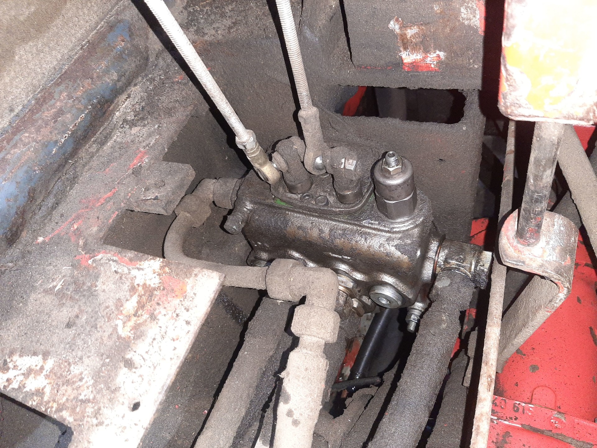

Danke für eure schnellen Antworten. Habe leider kein Überdruckventil außer das auf dem Bild zu sehende für den Gesamten Ölkreislauf . Auf dem Bild links ist für Ein- und Ausneigen

Da muss ich passen...........aber es erklärt die Ursache des Kolbenstangenschadens.
Entweder ist der Steuerblock nicht original,weil O&K hatte bei ihren Eigenkonstruktionen ansich immer ne Sekundärabsicherung drin,wenns nötig war oder aber dieses Modell ist ein Zukaufprodukt von O&K wie z.b. L4/Weidemann.
Da kann dir evtl. ein anderer hier behilflich sein.
