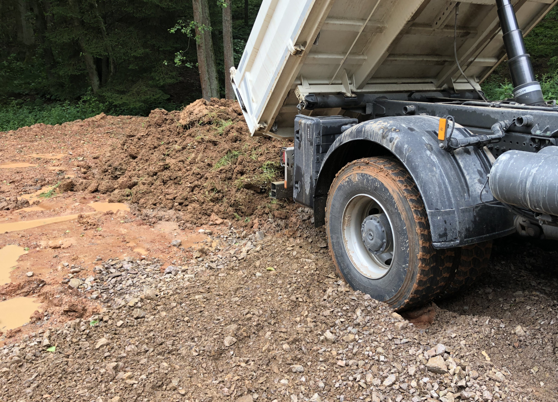

Aber auch unsere große Ammann haut auch nicht schlecht rein... selbst wenn die Lagen etwas dicker / stärker ausfallen - hab da letztens eine Baugrube verfüllt... als Auffüllmaterial so morscher mitm Bagger rausgebrochener Fels... nicht ausm Schotterwerk aber fast so... selbst bei Lagen so Richtung 1-1,50m hatte ich da Verdichtungswerte, die hab ich beim Verfüllen von einer Baugrube noch nie gesehen :bauforum4:... solche Werte kenne ich von der Anzeige an der Rüttelplatte nur vom lagenweisen Aufschottern von Einfahrten oder Schotterplanien unter Gebäuden, wo es wirklich drauf ankommt, dass sich nix setzt :komatsu:
Aber ist halt bei allen Verdichtungsgräten das Gleiche... das Auffüllmaterial muß auch passen - ne abgesoffene Schlammpampe wird einfach nicht fest.
Bild: links... Lehmpampe nicht verdichtungsfähig... per Pedes da rein, stehste mindestens bis zu den Knöcheln im Schlamm. Das vom LKW abgekippte Material ist ebenfalls Dreck teilweise mit Mutterboden vermischt und das Zeug, wo der LKW drauf steht ist mitm Bagger rausgerissenes morsches Felsmaterial - also nicht ausm Schotterwerk - ...aber in dem Fall nur dünn über die Lehmpampe drüber gezogen und auch nicht verdichtet... auf der Fläche fährt nur ein Landwirt mit eher leichten kleineren Maschinen / Traktoren rum, der LKW mit seinen Achslasten bricht da hoffnungslos durch... aber mit Allrad und sämtlichen Diffsperren kommt man wieder raus.
