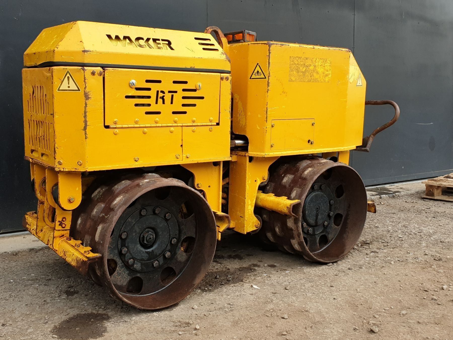

PS: ...beim Stöbern zufällig gefunden - Wacker RT 820 Grabenwalze Stachelwalze Rüttelplatte Baumaschine 3.750 €
PPS: ... wenn Familienmitglieder rar sind - auch Baggerfahrer können sich zwischendurch von ihrem Sitz erheben und Rüttelplatte oder Rammax oder auch  Wackerstampfer fahren... so lernen Baggerfahrer auch am effektivsten, wie man eine Lage planiert, damit man da drauf vernünftig mitm Verdichtungsgerät fahren kann :lol:
