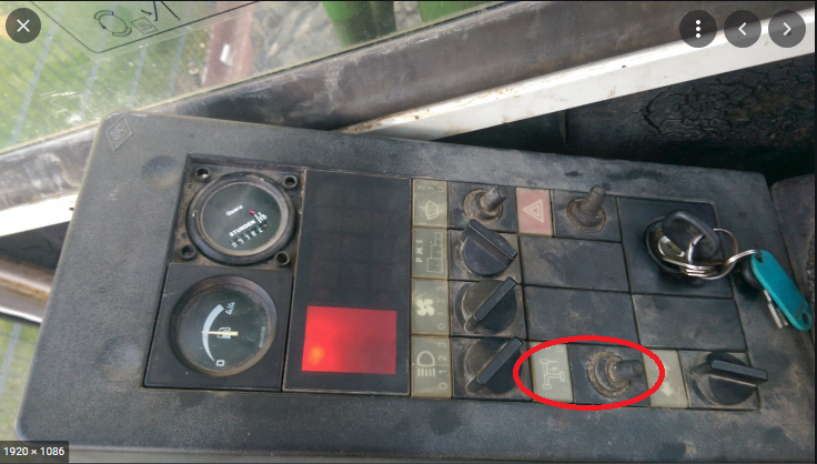

Der Bagger müsste das alte Armaturenbrett mit den Dreh-/Kippschalter haben.
Das Bild zeigt ein Baggerbedienpult mit mechan. Schwenkbremse,deswegen ist der Drehschalter hier ned zu sehen.
An der Stelle des roten Kreises müsste sich ein Drehschalter befinden mit drei Schaltpositionen,links dauernd offen,mitte Automatik und rechts dauernd zu.

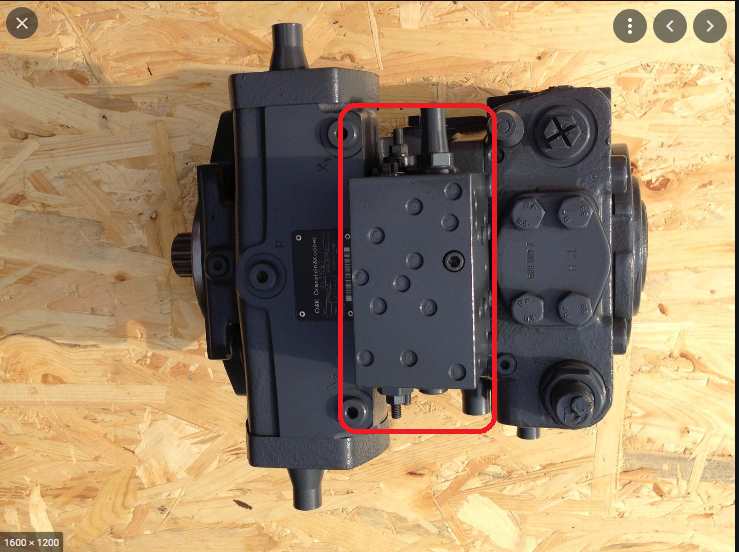

Wenn Schwenkbremse beim anschwenken tatsächlich öffnet (kann man testen,indem man den Bagger quer zum Unterwagen schräg stellt mit dem Planierschild und der OW dreht sich langsam bergab) und Servodruck am Ansteuerventil der Schwenkpumpe ankommt,ist vermutlich das Ansteuerventil fehlerhaft.
Der max. Servodruck am Ansteuerventil sollte bei max. Joystickauslenkung so um die 22 bar sein.

Wenn Servodruck an der Schwenkpumpe gemessen wird,schau mal,ob evtl. beide Seiten gleichzeitig angesteuert werden (was nicht sein sollte).
Dann würde ich den Fehler in der Kaskade unterm Fahrerhaus vermuten.Da werden die eingesteuerten Servodrücke auf die Pumpenansteuerung verteilt,hier wird auch entschieden,Doppelbeaufschlagung einer Funktion oder nicht.
Es könnte sein,dass ein Wechselventil hängen bleibt und bei Ansteuerung einer Schwenkrichtung beide Seiten an der Schwenkpumpe beaufschlagt,was zu Folge hätte,dass die Pumpe in Nullage bleibt.
