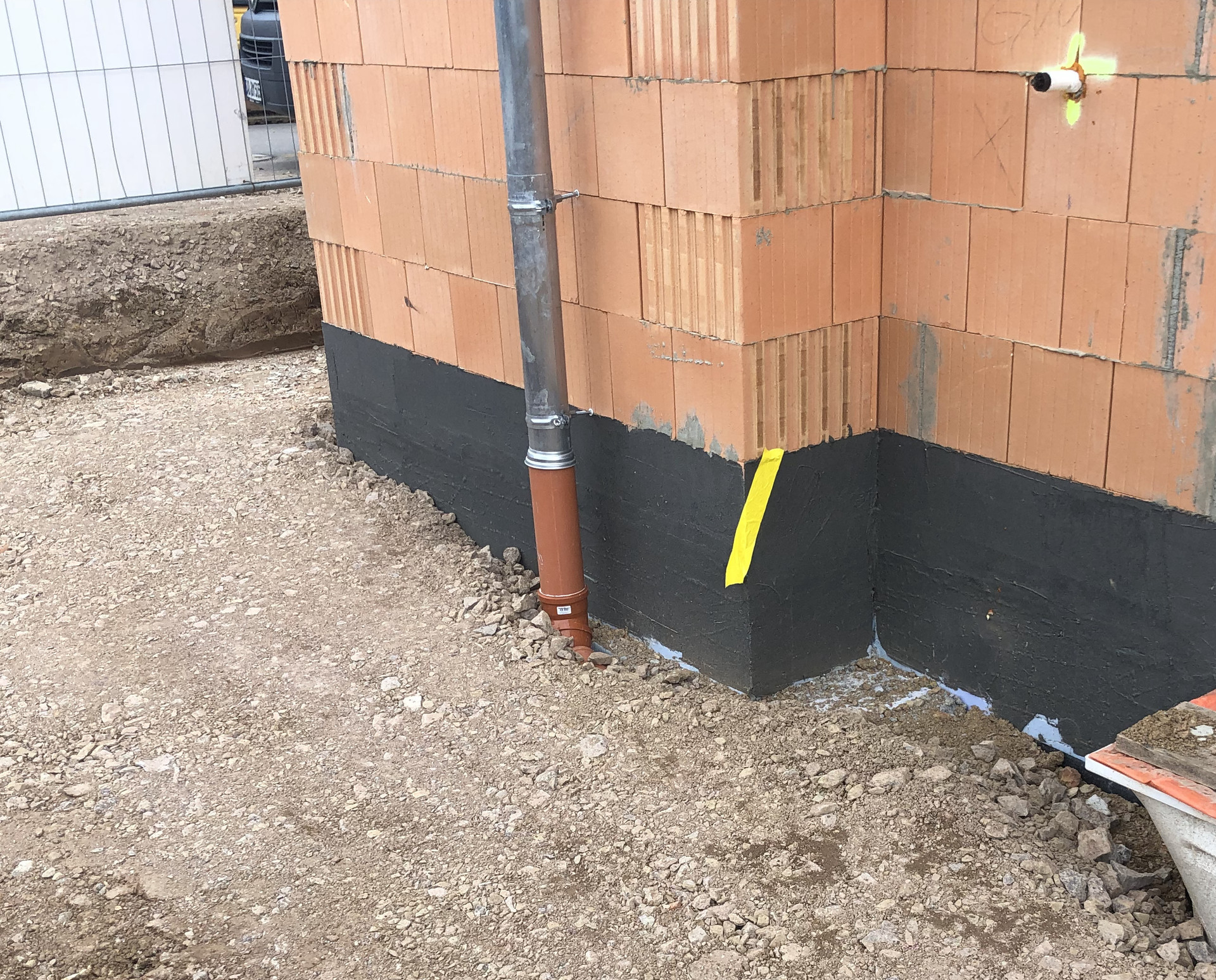

Wir schließen die RW-Leitungen bei den fertiggestellten Rohbauten meist zwar auch direkt ohne Sandfangkästen provisorisch an... diese Kunsstoff-Dinger werden aber in der Regel im Zug mit den Außenanlagen gesetzt.
Edit: ...hab da noch ein schönes Photo gefunden... mal ein Spengler der mitgedacht hat und seine Fallrohrschelle nicht durch die Abdichtung gebohrt hat sondern entsprechend so hoch gesetzt hat, dass die Abdichtung nicht beschädigt wird.
