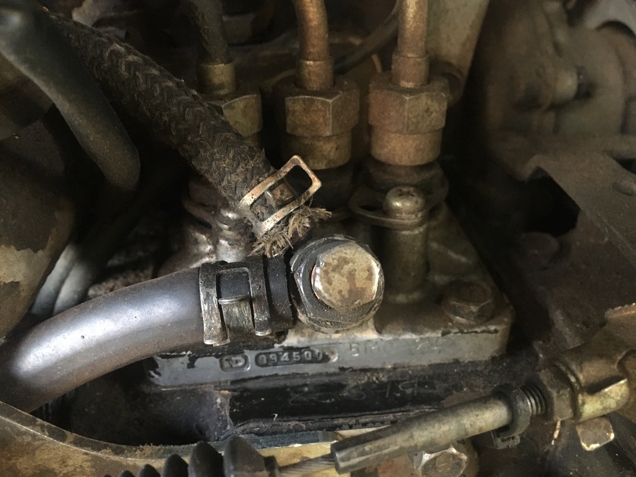

Dann kommt auch schon bald die Einspritzpumpe an die Reihe (siehe Foto). Man sieht nicht den Absteller, der sich links etwas tiefer befindet. Ich weiss noch nicht, ob der zum Betrieb oder zum Abstellen Strom bekommt. Hat die Pumpe denn sicher einen Fliehkraftregler? Wo befindet sich er sich?
Im Netz habe ich ein Video angeschaut, in dem eine ähnliche Pumpe auseinander- und wieder zusammengebaut wird. Es wird auf Verschleiss hingewiesen, der auch durch Wasser im Kraftstoff entstehen kann. Ich werde meine Pumpe wohl besser einem Spezialisten anvertrauen, denn wenn meine Pumpe einen solchen Schaden hat, kann ich sie nicht selbst reparieren.
