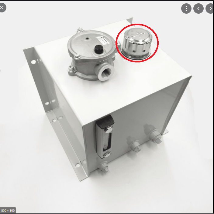

Ich habe das frische Hydrauliköl schön langsam eingefüllt, das Schauglas am Tank immer im Blick.
Auf einmal lief es über, nichts ging mehr rein, aber das Schauglas bleibt leer.
Auch nach ein paar Minuten Motorlaufen, einigen Bewegungen mit den Zylindern, Abstellen und Entspannen der Hydraulik ist kein Öl im Schauglas zu sehen.
Wenn ich den Deckel vom Rücklauffilter öffne, kommt mir sofort Öl entgegen gesprudelt.
Wie kommt das? Was hat es zu bedeuten? Was ist da nicht in Ordnung?
Jeder Hydr.tank hat ein Belüftungsfilter.........der sollte beim Befüllen abgeschraubt werden,damit beim befüllen die Luft raus kann..........sonst ensteht im oberen Tankbereich ein Luftpolster......
Jeder Hydrauliktank an einem Bagger hat eine Tankbelüftung,da der Hydr.ölstand variiert beim aus-/einfahren der Zylinder und dadurch ein Unter-/Überduck im Tank enstehen würde....
Um Mißverständnisse zu vermeiden,hat der Hydr.tank ein eigenes Schauglas oder ist das,was du siehst,für den Dieseltank?
Die Frage deswegen,weil Terex/Schaeff bei einigen Modellreihen mit Peilstab statt Schauglas arbeitet
bearbeitet von schnädderle
Hallo schnädderle.
Es war tatsächlich ein Luftpolster im Tank, das weiteres Auffüllen behindert hat. Ein sehr hartnäckiges allerdings...
Heute morgen war es weg, und es gingen doch noch ein paar Liter Öl in den Tank. Das Schauglas zeigt jetzt auch wunderschön den Ölstand an.
Danke für das Foto. Der Tank von meinem Bagger sieht etwas anders aus. Der Entlüftungsfilter zweigt seitlich vom Einfüllstutzen ab, spielt beim Nachfüllen offenbar keine Rolle. Aber der Rücklauffilter sitzt in einem Becher, dessen untere Öffnung deutlich kleiner als der Durchmesser vom Einfüllstutzen ist.
Ich nehme an, darunter saß die Luftblase. Ich habe den Filter wieder eingesetzt, bevor sie entweichen konnte.
Nun gut, das scheint erledigt. Die Hydraulik arbeitet wieder einwandfrei.
