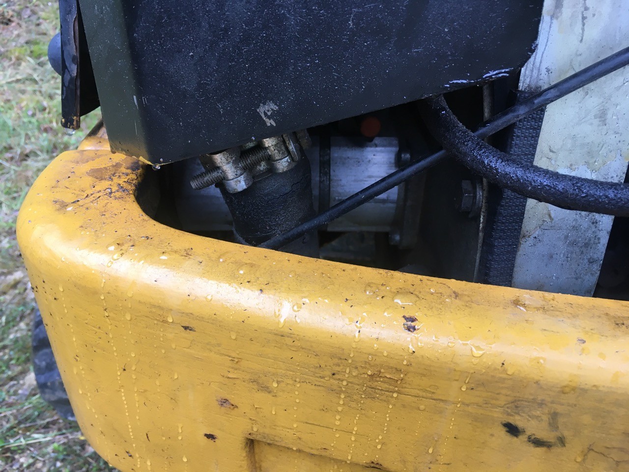

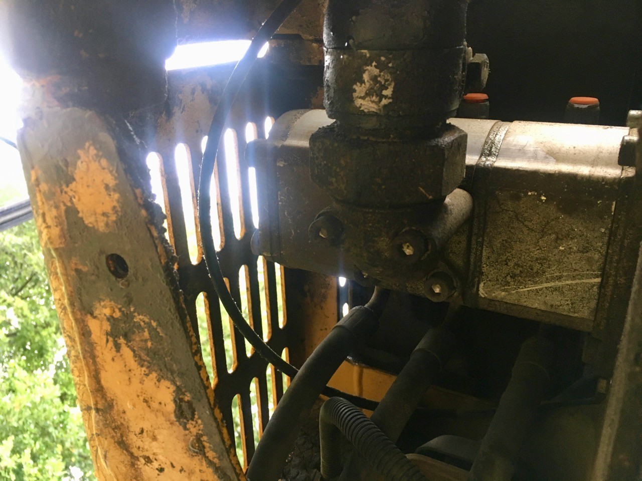

Hier noch 2 Fotos von der Hydraulikpumpe im eingebauten Zustand.
Die Luftschlitze sind im Rahmen des Oberwagens eingelassen, nicht etwa in einem abnehmbaren Blech.
Der Abstand zur Pumpe ist sehr gering, keine 3cm. Ob ich die so ausbauen kann?
Ich habe den Motor laufen lassen und den Deckel vom Rücklauffilter oben am Hydrauliktank abgenommen. Es fliesst kein Öl, also scheint die Pumpe nicht zu drehen.

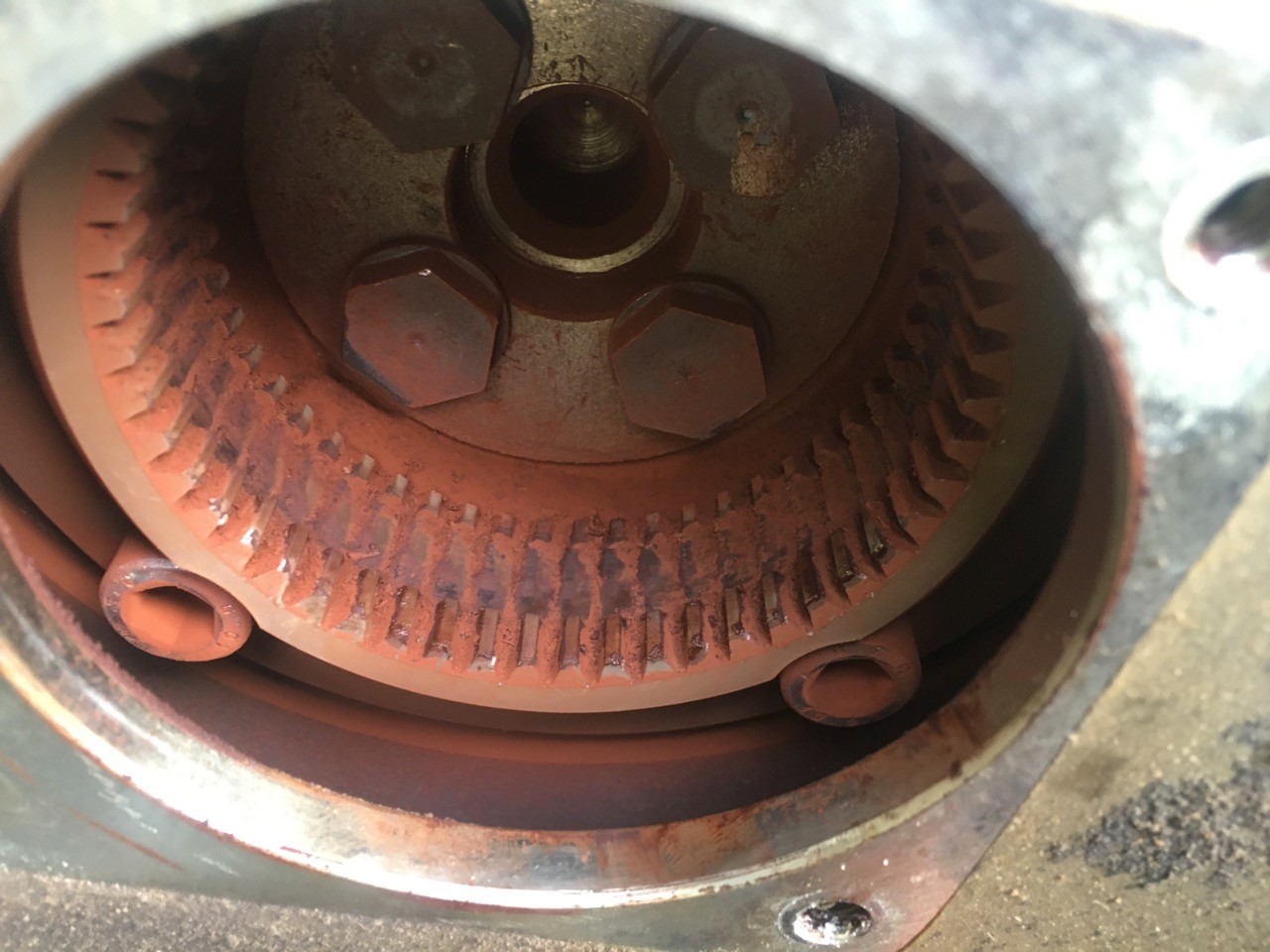

Dass der Motor fertig sein soll, klingt so endgültig. Ich hoffe immer noch, dass sich ein Fehler findet, den man beheben kann. Bevor ich auf diese Suche gehe, will ich erst mal die Kupplung reparieren.
Also habe ich mich heute dorthin vorgearbeitet: Hydrauliktank raus, Pumpe raus, Pumpenflansch raus, Kupplungsflansch raus. Der ist, wie erwartet, verschlissen. Das ist also schon mal klar. Jetzt warte ich auf die Ersatzteile.

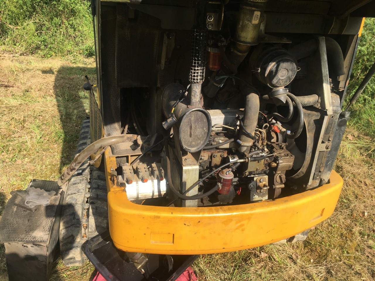

Hier noch 2 Fotos von der Maschine ohne Hydrauliktank und vom verschlissenen Kupplungsflansch:

Nachdem ich erstmal Geld verdienen musste, habe ich mich heute wieder meinem Minibagger gewidmet und die Kupplung ersetzt.
