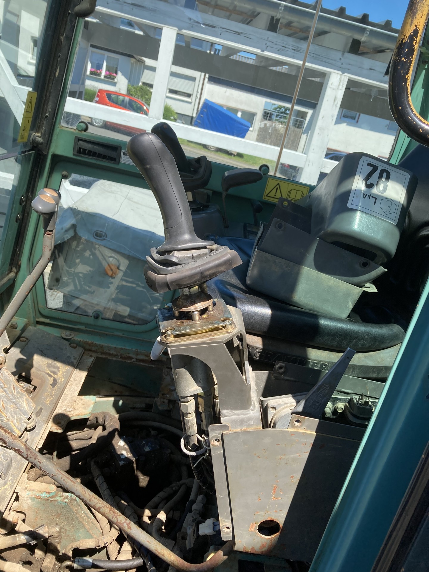

...aber was machst du, wenn die Federn & Pins erneuert sind, das Phänomen aber weiterhin auftritt... also quasi ein Konstruktionsfehler ist?
Daher auch meine Frage nach dem Design der Joysticks... relativ lang/hoch und kopflastig... so sieht man das bei manchen älteren Maschinen... und da wüßte ich, wärs mein Problem was ich mache - ohne dass sich da was verklemmt.
bearbeitet von Aka

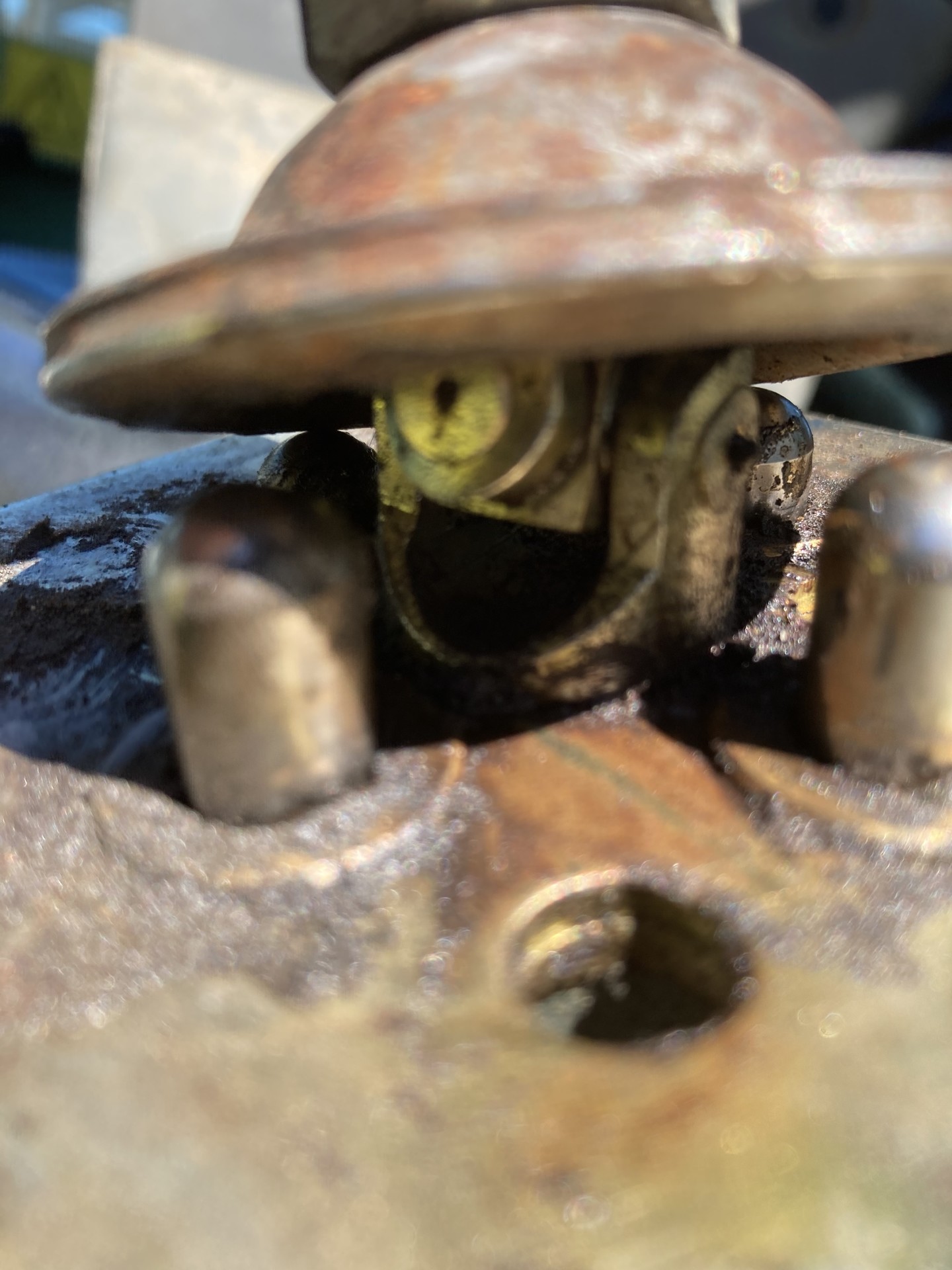

Joystick habe ich mal demontiert sie sind kopflastig und scheinen vorne dadurch leicht auf den puscher  zu drücken. Kann momentan noch nicht sehen wie das Kreuzgelenk fest ist um die verschlussplatte abzunehmen. Wenn man an die Federn dran käme damit ich sie raus bekomme würde ich aus der Bucht neue Druckfedern in der passenden Länge bestellen und austauschen. Habe den faltenbalg mal neu bestellt von Ali mal sehen ob die kommen. Die sind bei mir nämlich fertig.
bearbeitet von Werners-bauprojekt
Hallo,
das deine Balge hin sind kann man sehen, sind ganz schön schmutzig/staubig deine Joystick. Die müssen sauber sein und die Gelenke und Manipulatoren immer schön fetten, einfaches Staucherfett reicht. Hier und da mal sauberwischen und nachfetten.
Gruß
