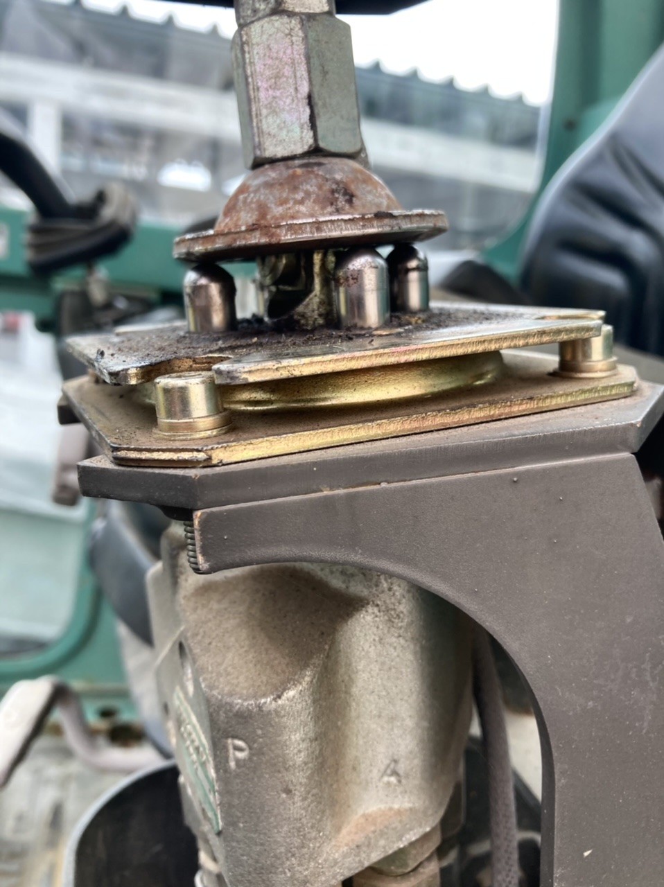

So die pinne sind sehr leichtgängig und man merkt beim leicht bewegen das sie ca 1mm leerweg haben bis man einen Gegendruck spürt. Aber es sieht so aus als käme man da nicht an die Federn  dran. Oder hat das schon mal jemand zerlegt
bearbeitet von Werners-bauprojekt
Wenn du das gelenk vom Joystick öffnest und die 4 Inbus rausdrehst, müsstest die Platte abnehmen können . Darunter sind die Pins. Kannst du rausziehen. Keine Ahnung aber ob es sie als Ersatzteil gibt
Danke für die Info werde das morgen mal probieren und berichten. Ich finde es echt super das es solche Foren gibt wo Leute einem helfen und man Erfahrungen austauschen kann

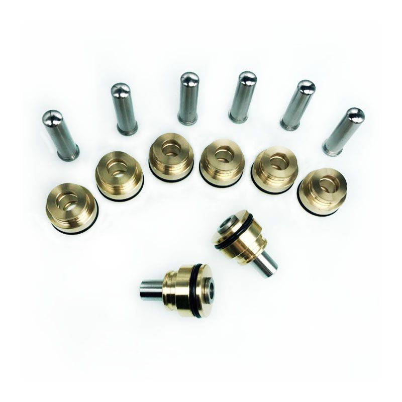

Edit: ...diese Pins müßte es geben, ich hab jedenfalls bei der Google-Recherche schon Bilder aus irgendwelchen Angeboten gesehen... mal gucken, ob es die auch für den Yanmar gibt.
Evtl. muß man etwas recherchieren, ich denke die Joysticks sind Zulieferteile und werden nicht nur bei einem Baggermodell bzw. einem Hersteller verbaut.
z.B. Google Suche "Joystick pusher"
https://www.dhresource.com/0x0/f2/albu/g6/M00/5A/35/rBVaR1uU07iAMq_2AAEK1p0z4cQ969.jpg/caterpillar-e320-320bc-200-200b-remote-control.jpg
https://images-na.ssl-images-amazon.com/images/I/610sc8Q3CLL._AC_SL1020_.jpg
