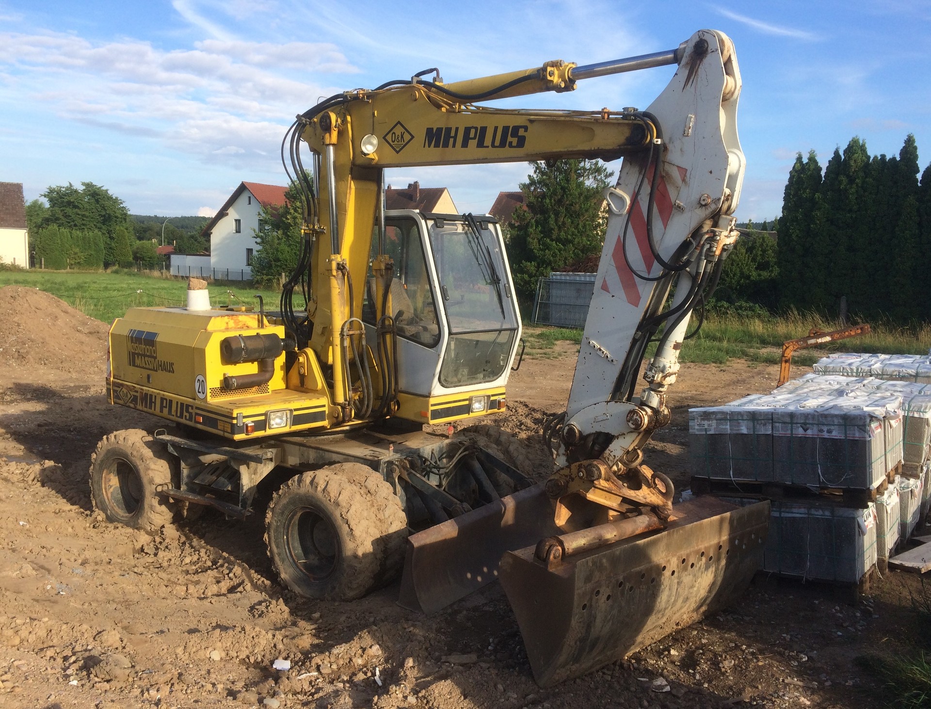

...ne alte Krangabel mit automatischen Lastausgleich hängend an ca. 1m Kette, der Bagger war damals ein O&K MH Plus und die Palettenwaren alte halb verfaulte Europaletten mit "Ausschuß"-Pflastersteinen, abgestellt mitm LKW-Kran nicht auf einer schönen ebenen Fläche sondern im Dreck.
Das war damals die Aktion hier... Krangabel im Hintergrund... wobei ich dazu damals mitm Baggerfahren auch noch nicht so fit war - zu dem Zeitpunkt hatte ich insgesamt vielleicht 150 Baggerstunden Erfahrung.... geschätzt ca. 120-130 aufm Zeppelin und 20-30 Stunden auf dem O&K.

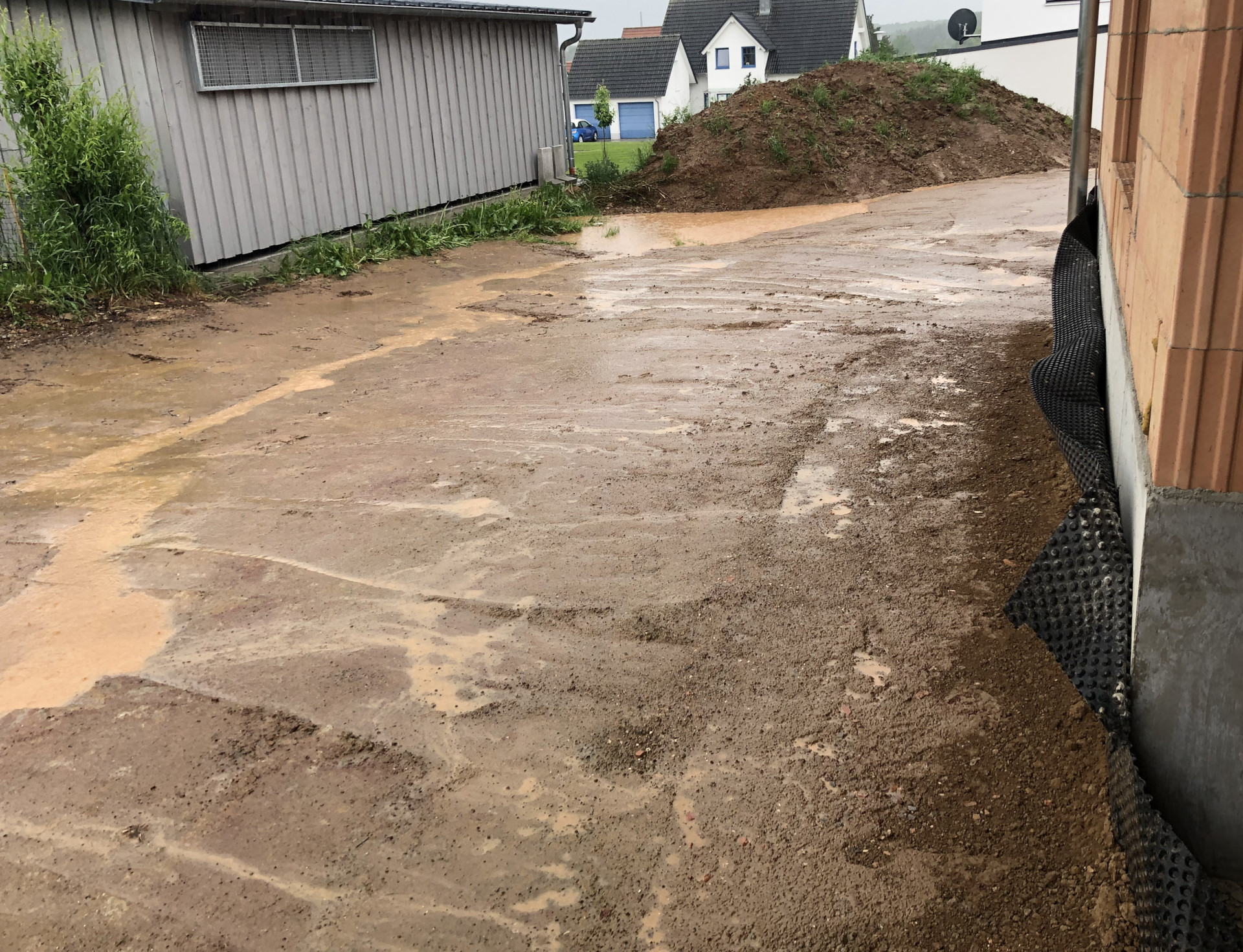

...heftiger Regenschauer ca. 15Minuten vorm Feierabend... also nix mit länger machen:(

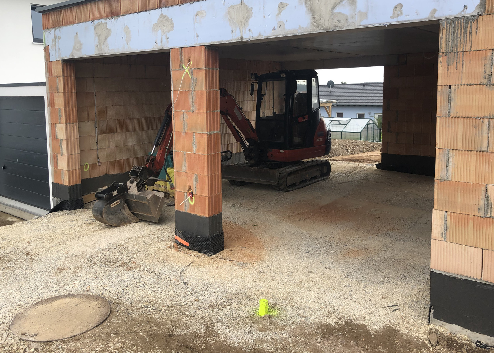

...heute
...zum Feierabend, paßt rein... und Montag fährt der auf eigener Achse zur nächsten Baustelle... Grundleitungsgräben machen.
