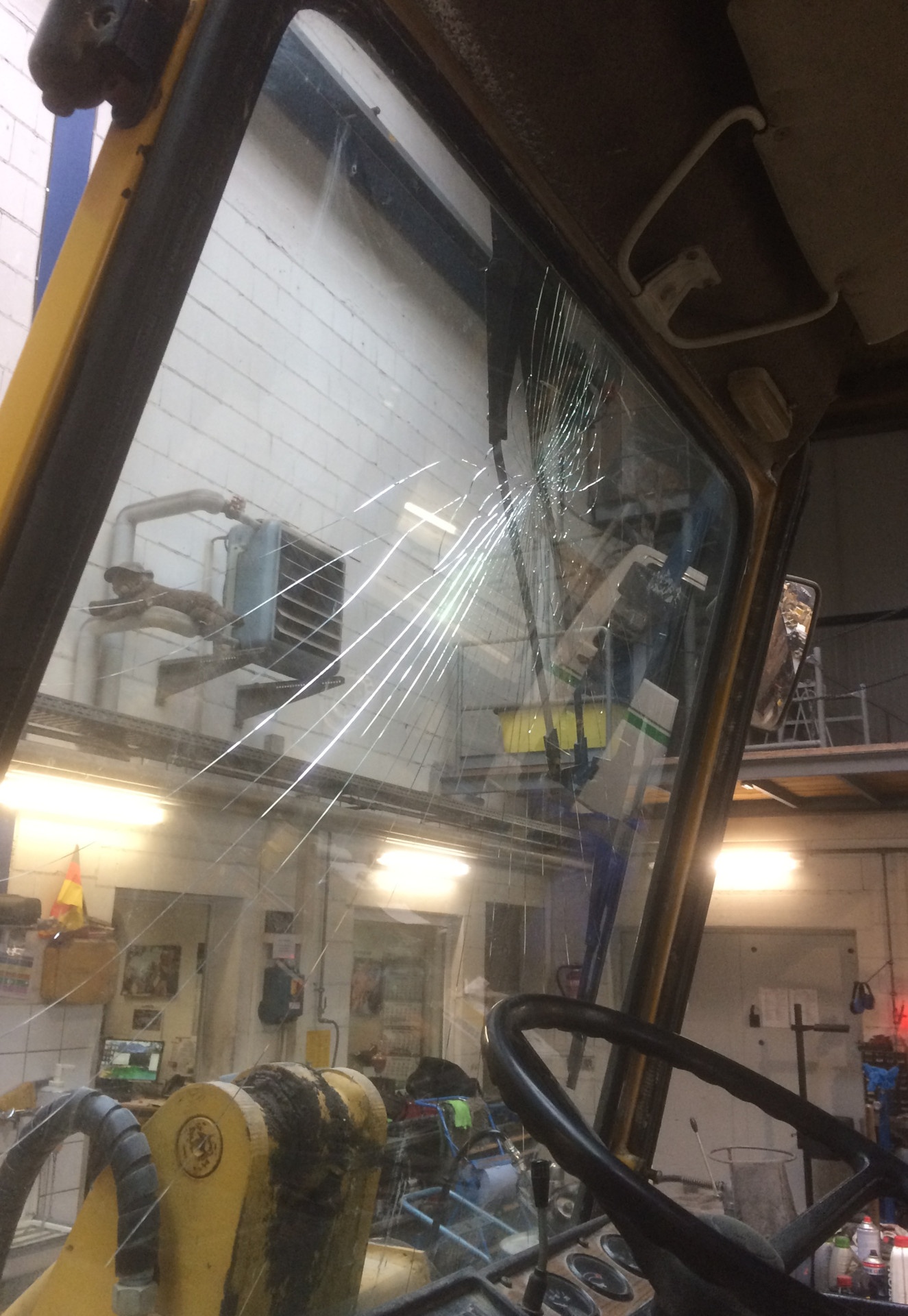

Oder schon fast legendär waren auch immer die kaputten Windschutzscheiben... weil wieder mal einer in Vorwärtsfahrt am Lenkstockhebel rumgespielt hat, in den Rückwärts-Gang geschaltet hat und der Lader "die blöde Sau" ohne zig Sicherungen und Sicherheitsschaltungen, wie bei den modernen Neuen das auch noch gemacht hat... da hat dann der Bediener mitm Kopf meist die Scheibe zerdengelt - so hatte ich in den Jahren um die 3 oder 4 kaputte Scheiben.
