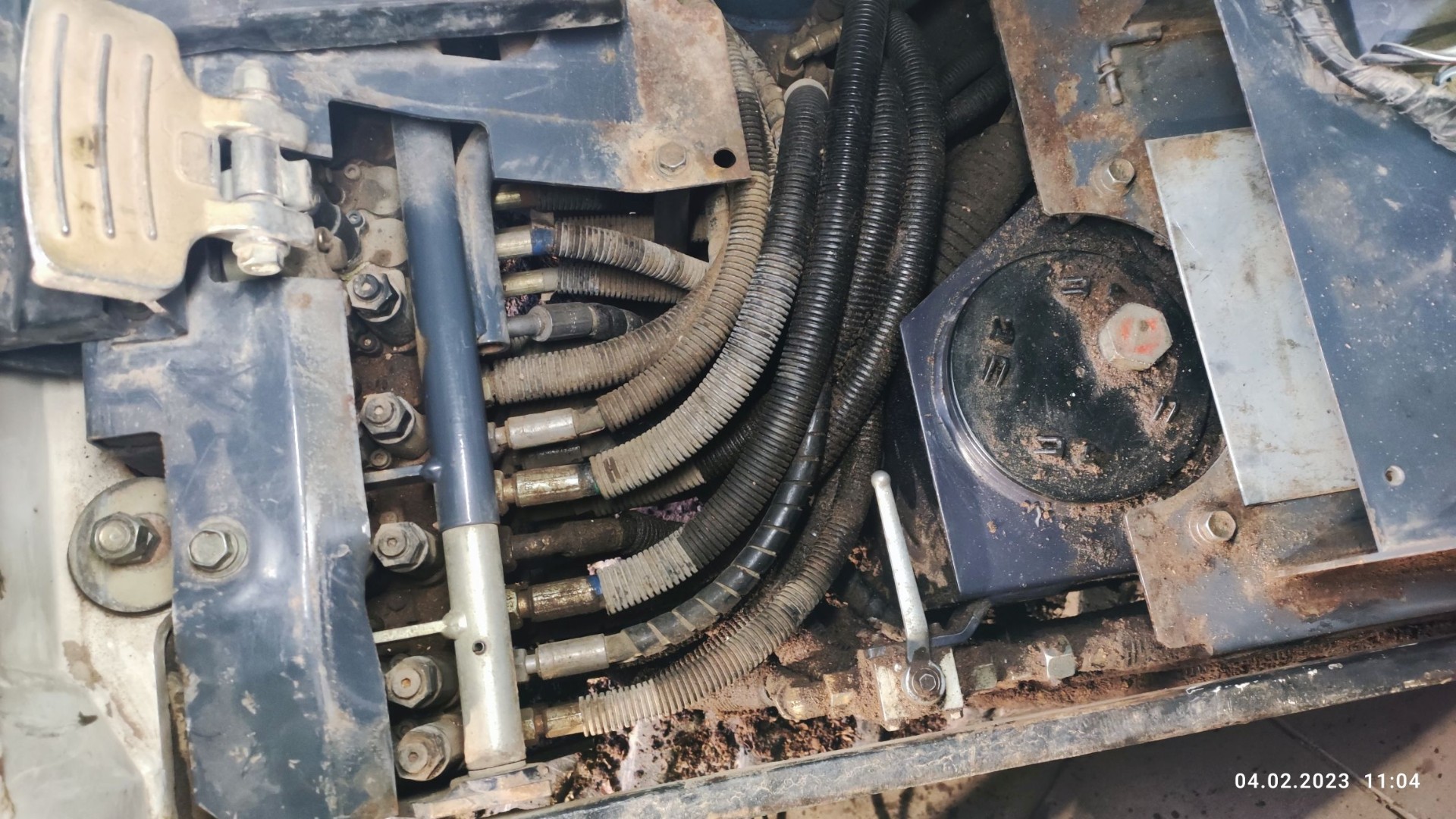

Ich habe vor kurzem einen KX41-3S gekauft. Bei meinem sind die zusätzl. Hydraulikleitungen und das Fußbetätigungspedal schon vorhanden. Der Vorbesitzer hatte einen Hydraulik-/Stemmhammer, der er angeblich nie verwendet hat. Und er hatte einen hydraulisch schwenkbaren Grabenräumlöffel.
Ich habe vom Vorbesitzer nur den Schwenklöffel übernommen, den Hydr.hammer wollte ich gar nicht haben. Das bedeutet, ich will eigentlich auch nur den Schwenklöffel verwenden.

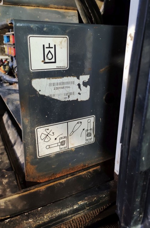

Im Einstiegsbereich rechts unten ist ein Aufkleber zu finden, der auf ein Umschaltventil hindeutet. Unter dem Fußraum bzw. unter dem Bodenblech konnte ich das Umschaltventil auch finden.
Nun meine Frage: jetzt momentan ist das Umschaltventil doch eingestellt für den Hydr.hammer. Oder? Ich kann das Ventil also umlegen (90° nach links)?
Ich muss dazu sagen, dass ich den Schwenklöffel schon montiert und ausprobiert habe: mit dem rechten Fußpedal kann ich ihn hin-und-herschwenken. Funktionieren tut´s also auch in der Stellung, wie im Bild zu sehen.
Könnte mir Jemand einen Tipp geben? Danke.

Alles gut, das Ventil steht richtig. Wenn du das Ventil umstellst fliest das gebrauchte Hydrauliköl zurück in den Tank und frisches gekühltes Öl läuft wieder in den Hammer. Wenn das Ventil falsch stehen würde dann schwenkt dein Löffel auch nur in eine Richtung.

Okay super, danke. Jetzt sehe ich's auch und verstehe den Aufkleber. Der Hebel steht wie auf der linken Abbildung zu sehen, quer zum Ventil. Danke!
