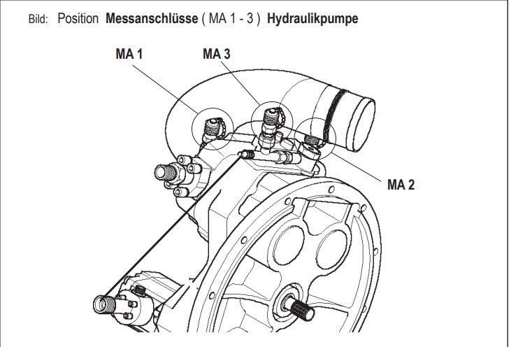

Habe heute ein paar Zeichnungen bekommen und dazu  ein paar Prüfprotokolle.
MA 1 soll 300 Bar / ist 300 Bar
MA 2 soll 300 Bar / ist 300 Bar
MA 3 soll 275 Bar / ist 0 Bar
MA 3 wäre ja die permanente Zahnradpumpe, die eigentlich immer fördern soll oder nicht? Oder wird die über die Verstellpumpe gespeist bzw. angesteuert ?
Guten Morgen,
ich kann mir nicht vorstellen das eine Zahnradpumpe dauerhaft 275 Bar liefert.
Auf Dauer macht sie das nicht mit.
Gruß Peter
Die Pumpe packt das. Entweder kaputt, oder das Öl läuft direkt zurück. Eventuell Drossel einbauen und schauen ob sich Druck aufbaut...
Vielen Dank für eure Hilfe und eure Tipps. Fehler und Übertäter gefunden. Die Zahnradpumpe ist defekt 😥. Die Welle ist abgeschert hat aber zum glück keine Schäden hinterlassen.  Öl ist bereits abgelassen und eine neue Pumpe ist bestellt.
