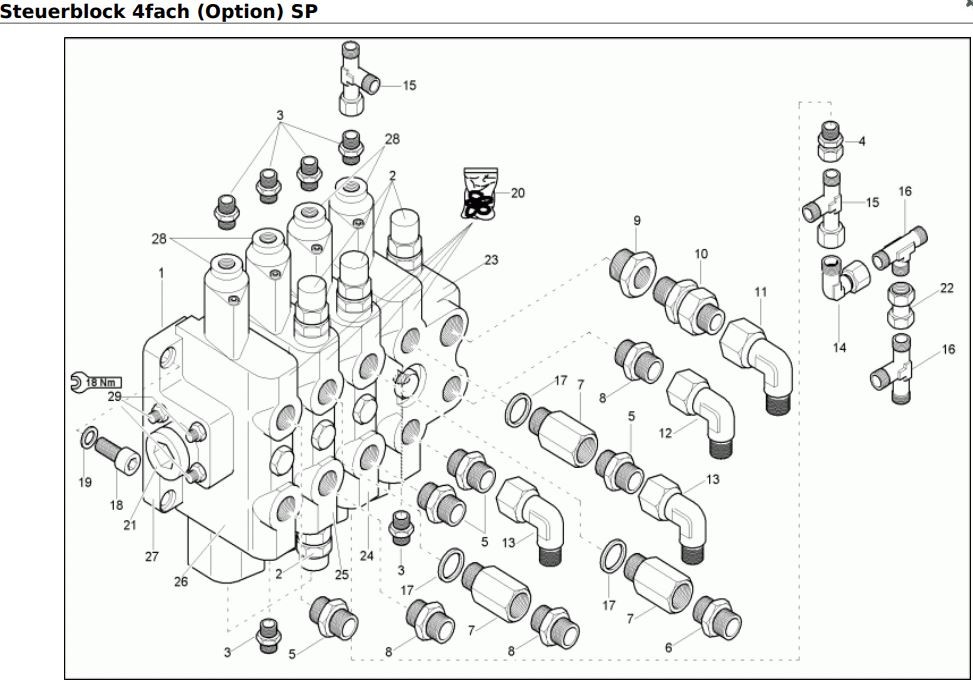

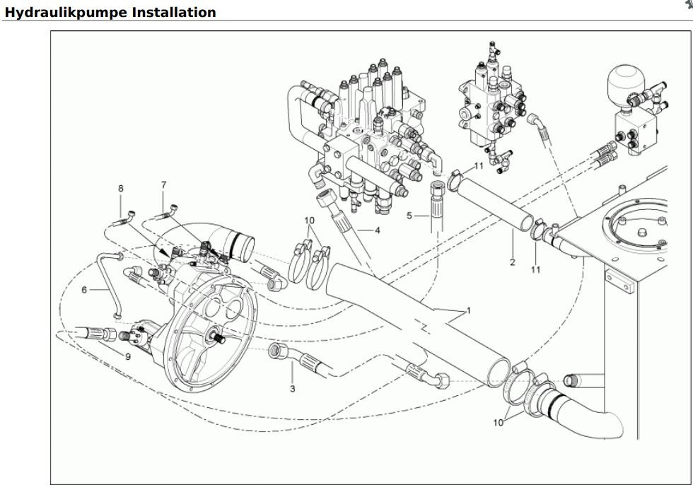

Leider habe ich nur ein paar Zeichnungen aus dem Internet finden können. Wo genau soll ich die Drücke abnehmen und welche muss ich wo haben?
Ich habe vorhin am Steuerventil (Bild 3  Minimeß) den Druck gemessen.  Bei den Funktionen   Heben, Schaufel und Arm zeigt das Manometer Konstant 30 Bar an und hält sie auch , Wenn ich " Drehen" betätige komme ich gerade mal auf 20 Bar und danach fällt der Druck sofort wieder ab.
Gruß
bearbeitet von astramann
An der Pumpe sind 2 minimess Anschlüsse. Mess da mal. Aber wenn du hydraulisch nicht Beschlagen bist, zieh einen Fachmann zu Rate. Nicht das es ein Unglück gibt.
Gute Kenntnisse in Hydraulik sind vorhanden. Habe eben noch gemessen.
Hauptleitung 0-300Bar ( Funktion langsam betätigt)
Steuerleitung 30 Bar
Der Tipp mit dem Rückschlagventil war schon super, habe es eben auseinander gebaut und einen kleinen Span rausgeholt. Alles wieder zusammen gebaut aber leider keinen Erfolg. Werde mich morgen daran machen das Steuerventil auseinander zu bauen und zu reinigen und danach den Steuerblock. Gibt es irgendwo Explosionszeichungen von den Ventilen?
