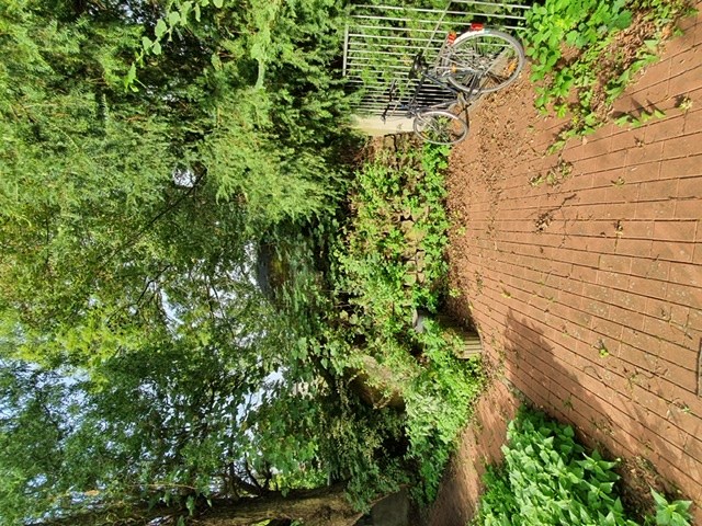

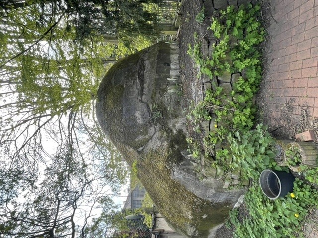

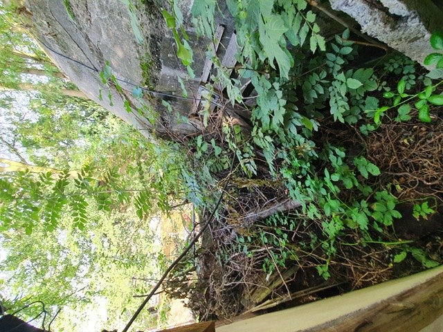

So wir haben heute mal das Gestrüpp entfernt und uns ein besseres Bild gemacht, natürlich habe ich euch auch ein neues Foto angehangen.
Erstmal vielen Dank für die Infos, für den Abbruch würden wir uns einen neuen Komatsu anmieten, die 4t Begrenzung liegt an der unterkellerten Durchfahrt die benutzt werden muss. Diese ist für 2,5t ausgelegt aber 4t sind aus Erfahrung machbar.
Eine Sprengung ist keine Lösung, aufgrund der nahen Bebauung und der Druckwelle, laut Aussage eines Sprengmeisters.
Grundsätzlich würde ich den Bunker gerne bodentief abtragen und den Keller des Bunkers mit dem Müll verfüllen, anschließend soll der Bereich gepflastert werden.
Aua... hast Dir also schon zu Sachen Gedanken gemacht, wo ich mir dachte da könnte noch Spielraum sein, den man rausholen kann.
Wie sieht diese Durchfahrt aus... wie breit ist die? Bzw. wie lang ist die Überfahrt, wo der Bagger drüber muß?
Mal ein paar Gedanken frei raus... könnte man diese Durchfahrt entsprechend -auch mit dem Rat eines Statikers- abstützen um da mit mehr Gewicht drüber zu fahren?
Andere Variante - die ich bevorzugen würde, wenn die Durchfahert nicht zu breit ist-... könnte man oben über diese Durchfahrt einen Überbau machen, wie se das z.B. teilweise auch bei  Schwertransporten praktizieren ("Fly over", wie hier (klick, ab 23:03) nur um einige Nummern kleiner / einfacher)... d.h. wenn die Durchfahrt unten durch so bis z.B. 5m breit ist, vor und hinter der Durchfahrt eine ebene Fläche z.B. mit ein paar Schubkarren Splitt, glatt abgezogen vorbereiten, da drauf jeweils evtl. eine Stahlplatte, wie man sie als Firma z.B. im Tiefbau hat... 3,0m x 1,5m x 25mm.
Auf diese Stahlplatten z.B. 2-3 Bohlen 50mm stark oder Kanthölzer als Auflager, so hoch dass dieser Überbau mindestens ein paar Zentimeter Luft hat und damit die bestehende Konstruktion im Feld auch bei Durchbiegung der Träger nicht belastet...
Auf diese Brückenauflager z.B. Stahlträger 2x je nach Format 2-3 Stück in der Spurweite eines Baggers bzw. evtl. sogar eines Mobilbaggers... damit der da drüber fahren kann.
Evtl. wenn diese Durchfahrt nicht zu breit ist könnte man einen Mobilbagger auch drüberheben... Löffel / Ausleger auf der anderen Seite abstützen, die Achse des Baggers hochdrücken und drüberheben -vorwärts fahren und Löffelstiel dabei zum Bagger holen bzw. den Bagger zum Löffelstiel-... wenn die erste Achse drüben ist, um 180° schwenken und das gleich Spiel nochmal rückwärts um die 2. Achse über die Durchfahrt zu heben... geht aber halt nur wenn die Durchfahrt nur so breit ist, wie in etwa der Achsabstand des Baggers.
