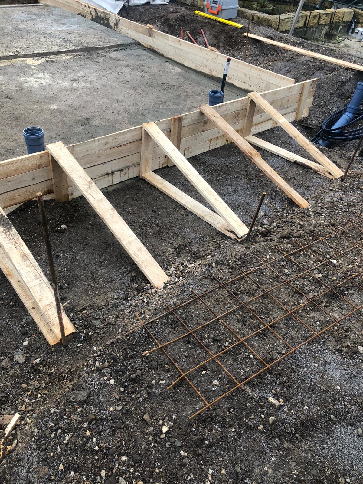

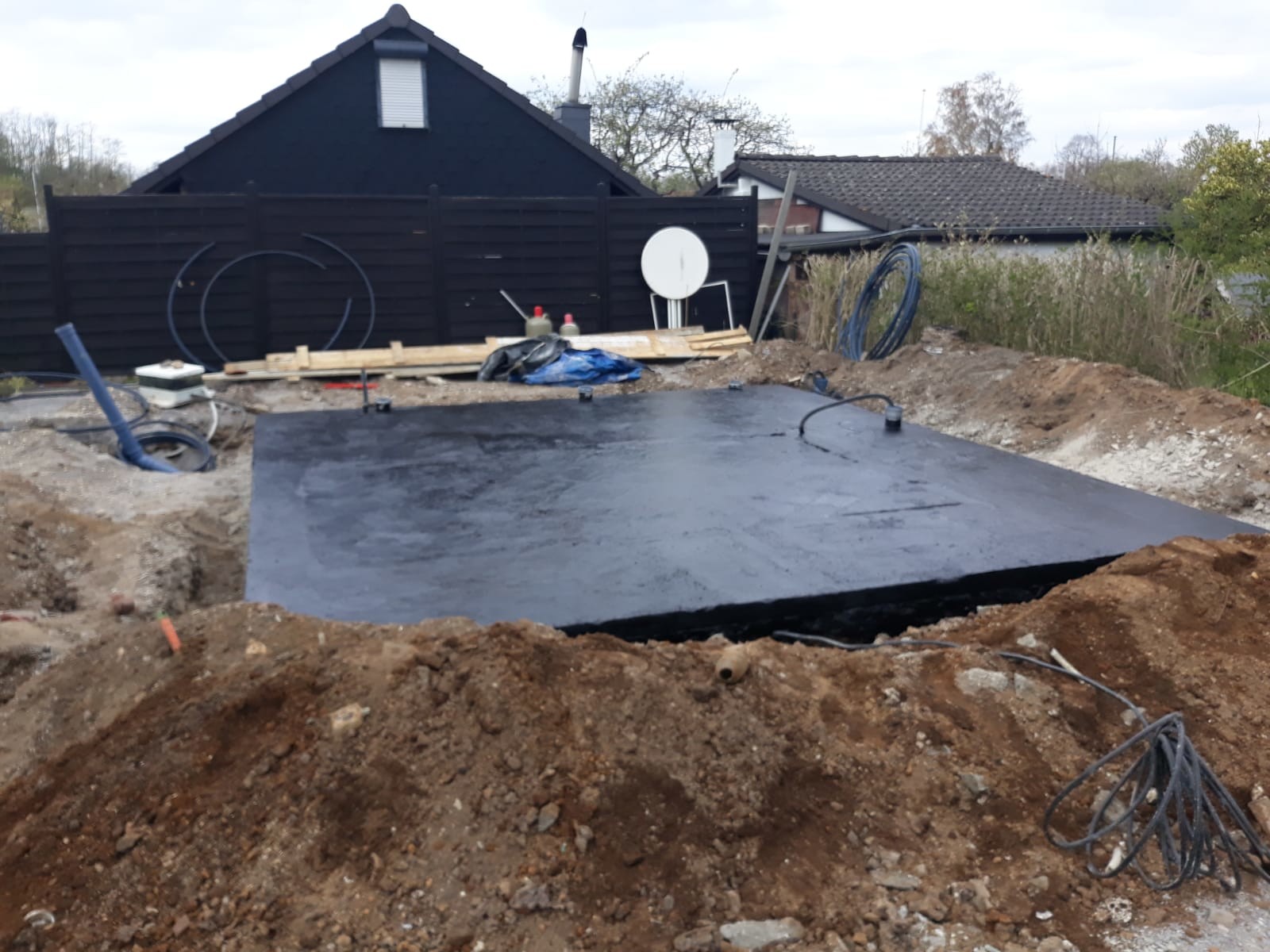

Die meiner Meinung nach beste Lösung für die Hütte wäre eine Bodenplatte mit ca. 5-10cm Dämmung rundrum als Abstellung... evtl. eine kleine Aufkantung ca. 20-30cm hoch aus Beton ebenfalls mit einer 5er oder 10er Dämmplatte außen um aus dem "feuchten Spritzwasserbereich" raus zu kommen... evtl. als Abstellung eine Styrodurplatte quer (= 60cm hoch), bei der Betonage der Bodenplatte nach oben überstehen lassen und später gleich den Sockel dagegen betonieren... innen ne Schalung, außen die Dämmplatte und mit Schalungszwingen / Schlagszwingen zusammenspannen.
In die Bodenplatte würde ich für die Aufkantung ein paar Anschlußeisen bzw. Matten stecken...
Ggf. könnte man für die Aufkantung auch 1 oder 2 Reihen Beton-Schalsteine verwenden, wenn man sich die Schalung sparen will.

Vielen vielen Dank für die wertvollen Tipps😊 ich sehe schon wieder ein bisschen Licht am Ende des Bautunnels ein schönes dickes fachgerechtes Fundament haben wir übrigens schon😊
