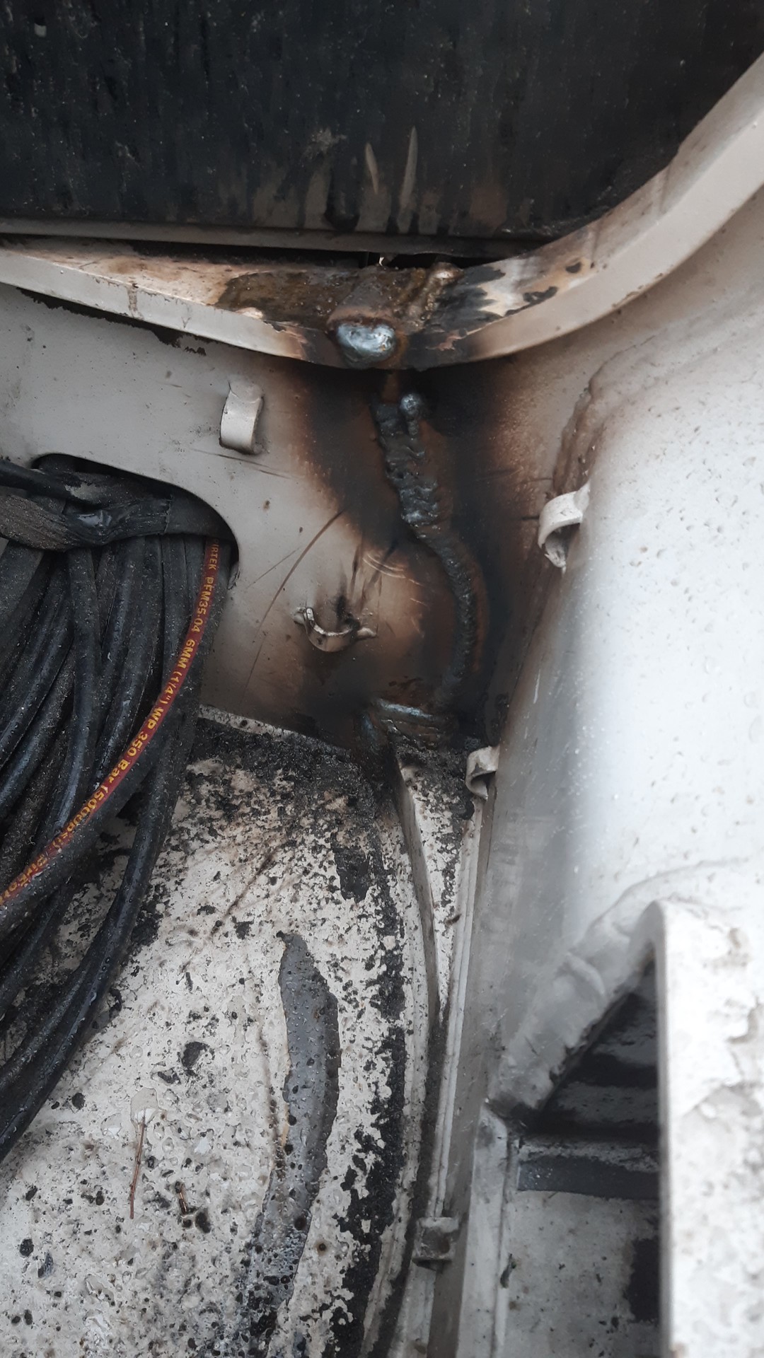

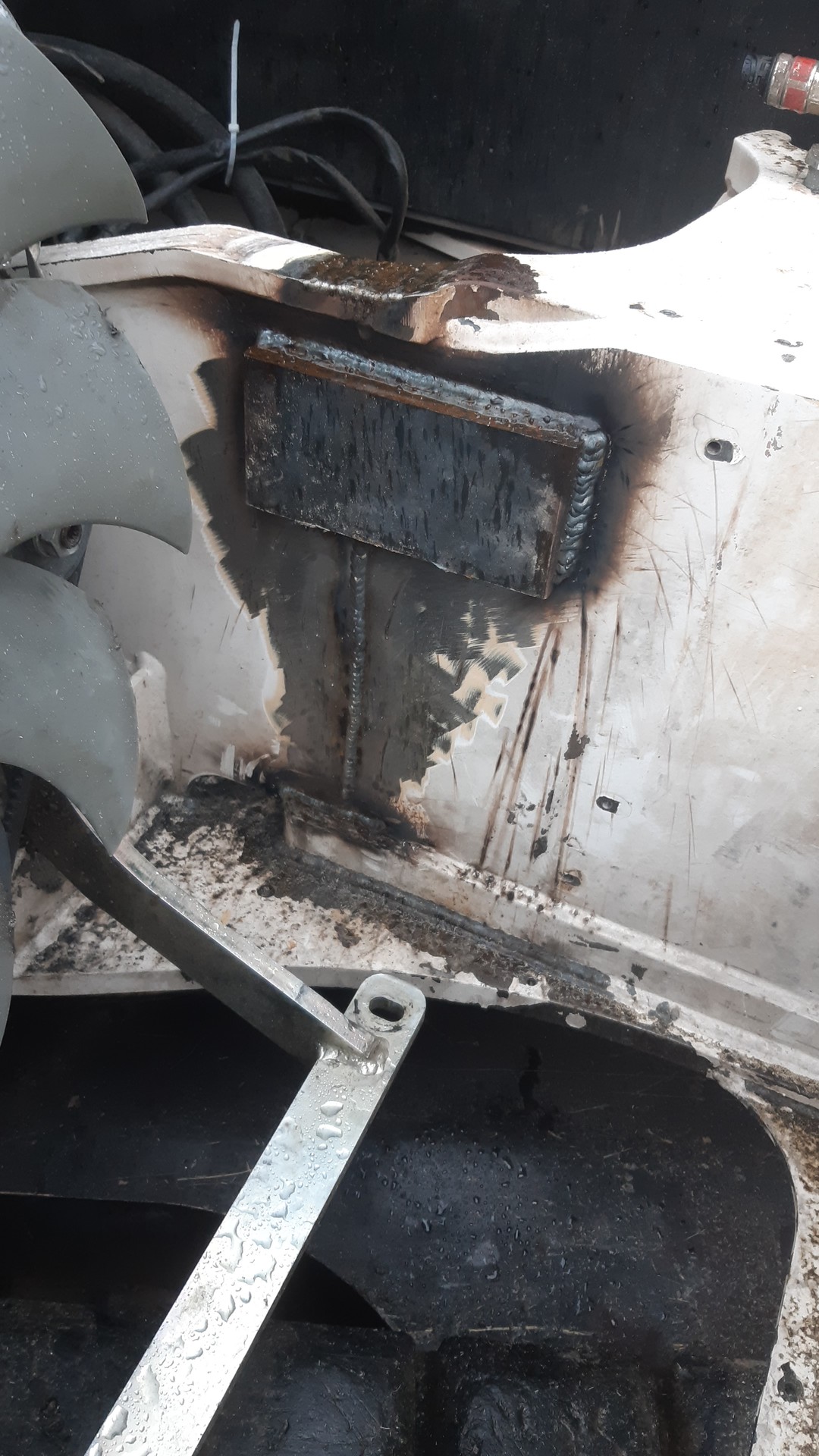

Servus miteinander,
wollte euch mal das Ergebnis der Reparatur mitteilen.
Nachdem beide Haltebleche bis auf die Grundplatte gerissen waren, musste der Kühler und die ganzen Hydraulikleitungen zum Baggerarm abgenommen werden, sowie der Verstellzylinder. Dann alles beidseitig geschweißt und alles wieder zusammengebaut.
Was uns verwundert hatte, war dass das Blech nur ca. 8 mm stark war. Und daran hängt der ganze Baggerarm.
Kein Wunder, dass sowas irgendwann mal reißt (5500 Std).
Anbei ein paar Fotos vom Schweißergebnis vor dem Lackieren.
