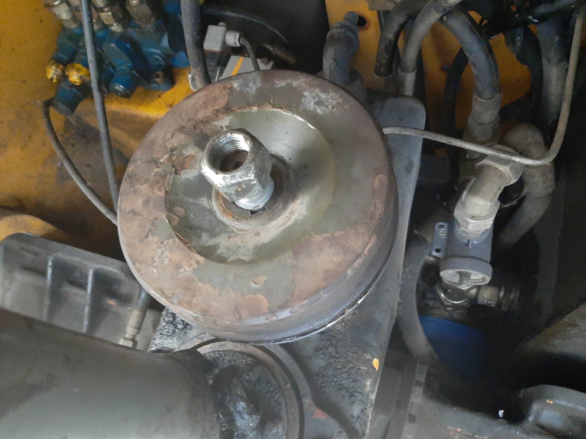

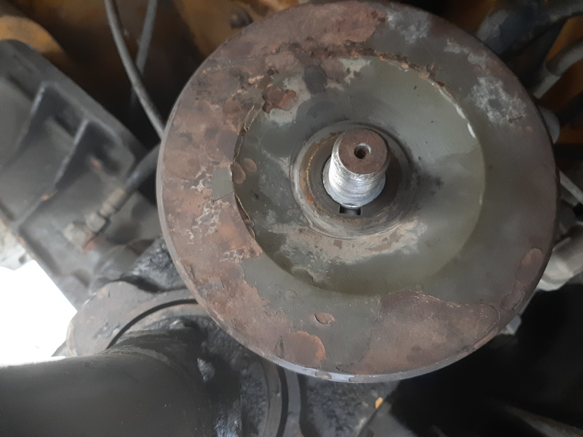

ja das ist ein guter Tipp, so mach ichs. Brauch ich da einen Drehmoment wenn ja wie viel? Das ist eine Selbstsichernde mutter sw36. Bilder hab ich gemacht.
Hallo
 mit eimen Dreiarmabzieher kannst du die Bremstrommen abziehen,da wie du geschrieben hast die Bremsbeläge nicht mehr vorhanden sind
