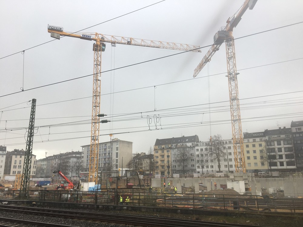

Und das ist wieder eine Aussage, die nicht stimmt..... Die neueren MDT haben schon das automatische Umschersystem von der Kabine aus mit einer Einzelkatze..... Doppelkatze aber trägt vorne am Auslegerende mehr..... Umscheren geht in wenigen Minuten, wenn die Hände unten am Boden wissen, was sie tun müssen und der Kranführer sein Handwerk versteht. Brauche allerdings beim MDT 178 seit Ende November die 2. Katze so gut wie nie, max. Last am Bau bei uns 3,6 to.... Und das geht bei 4 to im 2-Strangbetrieb immer .....
Hier sieht man es glaub ich: ->Klick für Foto
