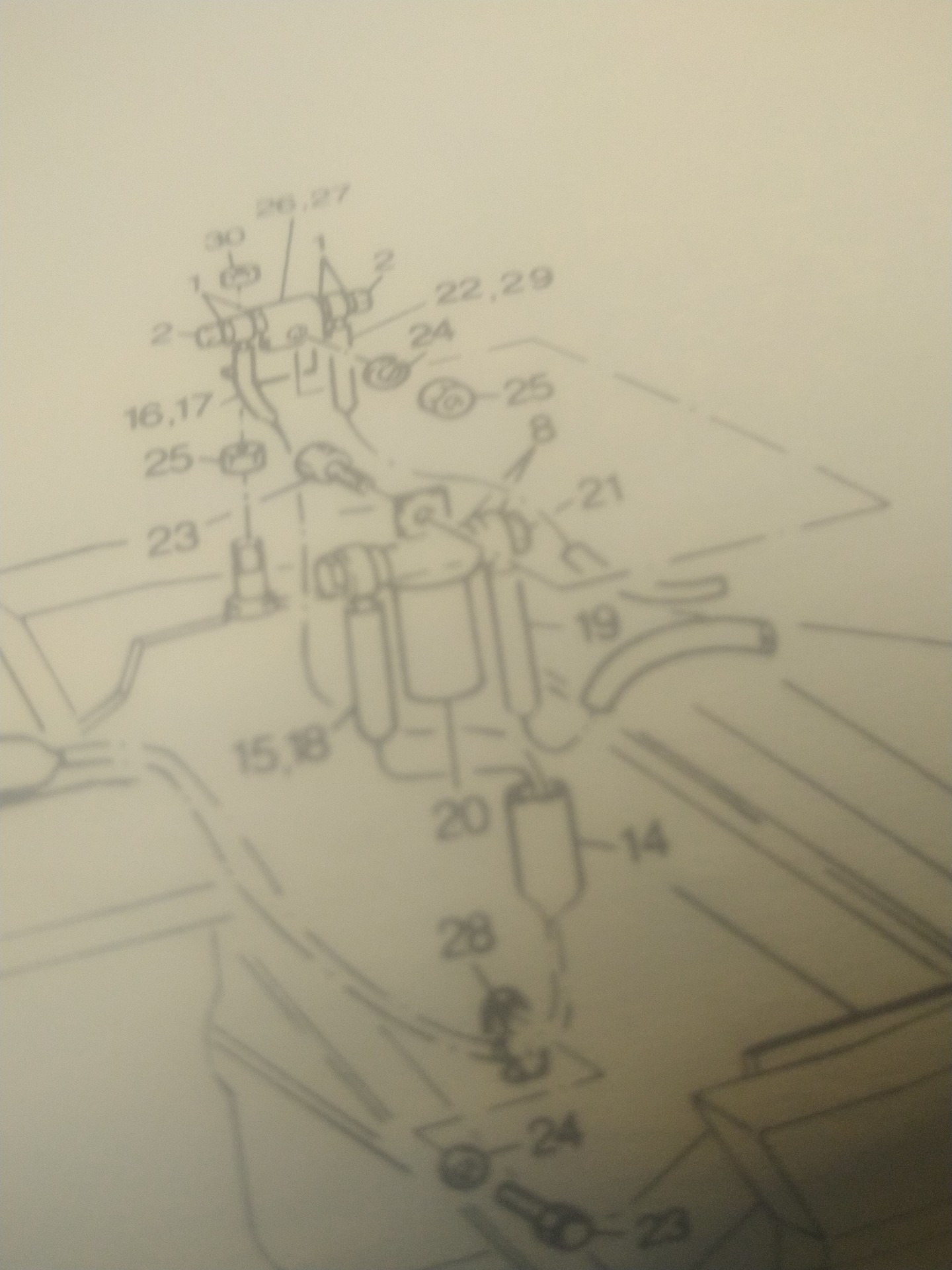

Kraftstofffilter hast nicht nur am Motor, sondern einen kleinen Vorfilter hinten rechts im Rahmen. Verfolge die Leitungen. Auch kann in der Förderpumpe einer sein.
Moin, im Rahmen? Also ich habe einen fliegenden Vorfilter der zwischen die Kraftstoffleitungen gesteckt ist, bevor beide in den gelben „Gartenschlauch“ gehen, wie bei der Serie üblich. Dieser ist nicht neu, aber auch zuletzt vor 350 Stunden gewechselt. Ich habe ihn einmal ausgepustet, auch den Filter in der Kraftstoffpumpe habe ich einmal rausgenommenen, aber da war wirklich garkein Dreck drin. Die Kraftstoffleitungen sind dicht, ich habe bei laufenden Motor beobachtet durch den Vorfilter, ob der Luft durch die Leitungen zieht, aber das ist nicht der Fall. Kann es denn sein, dass die Düsen bei 3600h schon defekt sind? Oder wie lange ist die Lebensdauer dieser Düsen, vielleicht hat damit ja jemand Erfahrung.
Den hier...nach dem gelben Schlauch. Ich gugg mal am Radlader. Sieht man es besser.
