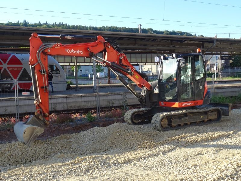

...ich kenne es genau so, wie @Rookie es schon beschrieben hat.
Links und rechts am Schild (dieses in oberster Position) und die 3. Kette entsprechend verkürzt am Ausleger im Bereich wo der Löffelstielzylinder angeschlagen ist.
Bei z.B. Kubota werden selbst die 8 Tonner (KX080) so angeschlagen... allerdings gibts da keine entsprechenden Anschlagpunkte am Ausleger. In der Bedienungsanleitung ist aber beschrieben, dass man in diesem Bereich einen Schlupf um den Ausleger legen und entsprechend weiches Material unterlegen soll um den Lack nicht zu verkratzen.

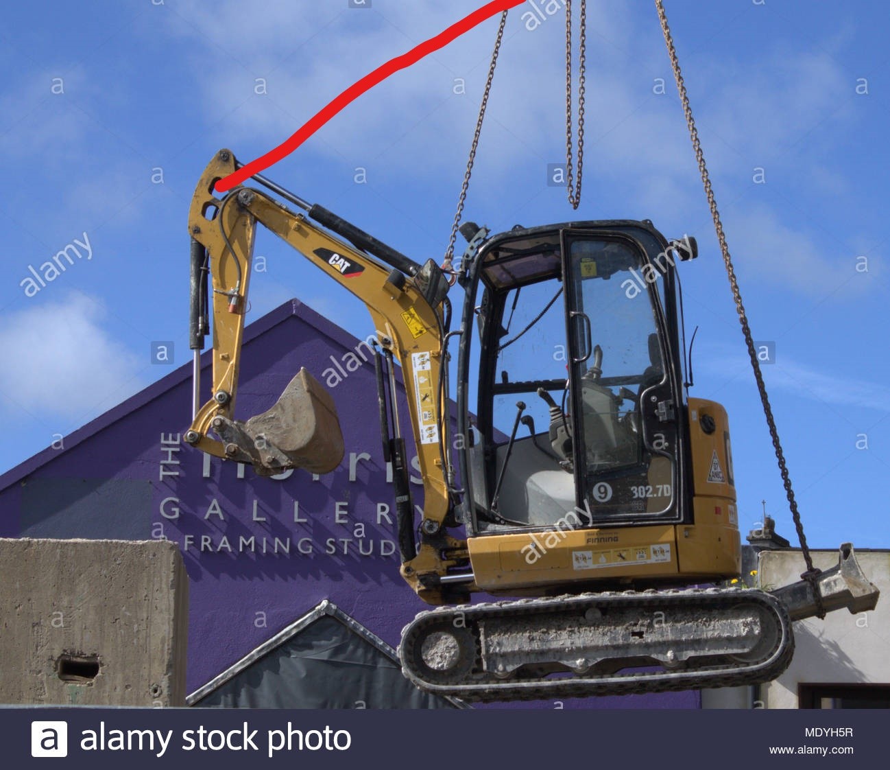

PS: https://c8.alamy.com/compde/mdyh5r/mini-bagger-baumaschinen-durch-ketten-unter-einem-kranarm-bereit-in-eine-neue-arbeitsposition-geschwenkt-werden-hangen-mdyh5r.jpg
bearbeitet von Aka
Ich kenne es genau so wie auf dem Bild vom Cat Bagger , mich hatte es halt gewundert oben am Arm wie es am Yanmar angezeigt ist..
