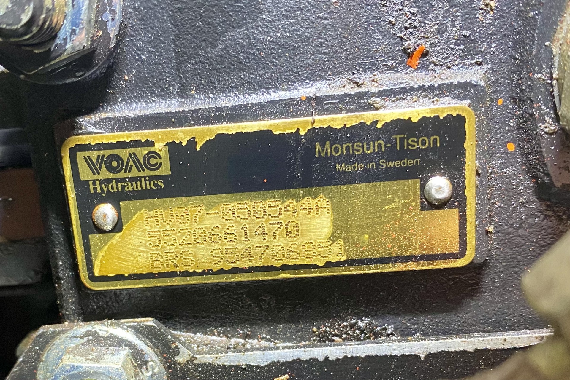

Daten Steuerblock:
VOAC Hydraulik
HV07-050544A
5520661470
BRS 954706851
