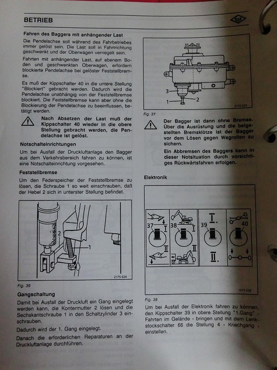

die Getriebeschaltung funktioniert erst ab einem Druck von 6,5 Bar.
Bei den alten O&K Maschinen befindet sich der Steuerkolben am Getriebe im drucklosen zustand in "Neutralstellung" sodass kein Gang geschaltet ist.
Hier habe ich noch was zur Getriebenotschaltung gefunden, bei Ausfall der Druckluftanlage.
Normalerweise müstest du es hören wo es abbläst. Da muss ja ne Menge Luft raus.
Aber ohne funktionierende Bremse würde ich es nicht in Gang setzen...du kannst kein Anker schmeissen...wenn er rollt...rollt er...bekommst im Stress auch nicht die Fahrtrichtung gewechselt...
Der Bagger ist zur Zeit aufgebockt, der fährt nirgendwo hin ;)
Die Getriebeschaltung probiere ich morgen Mal aus.  Das vierkreis hab ich jetzt wieder grundsätzlich funktionell bekommen, Bremse geht wieder einigermaßen nur den Fahrantrieb muss ich jetzt noch zum laufen bekommen.
