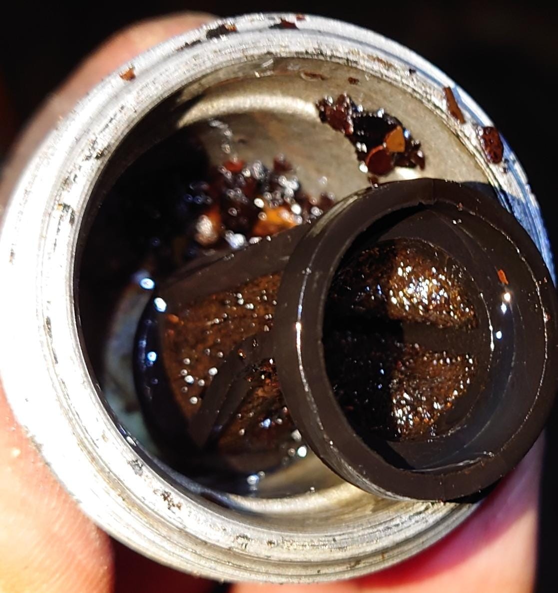

Der Vorfilter war voll. Die Reinigung hat aber keine Besserung gebracht. Den anderen Filter schaue ich mir noch an.
Das Überstromventil arbeitet vor und nach dem Durchspühlen gleich gut.

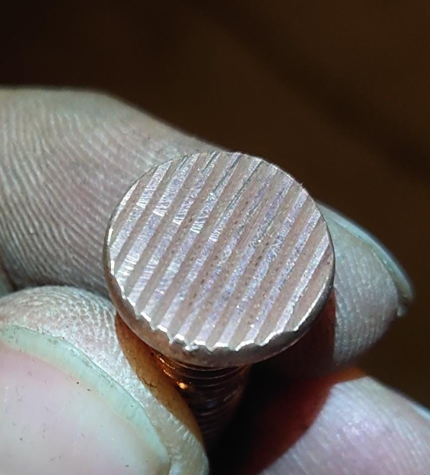

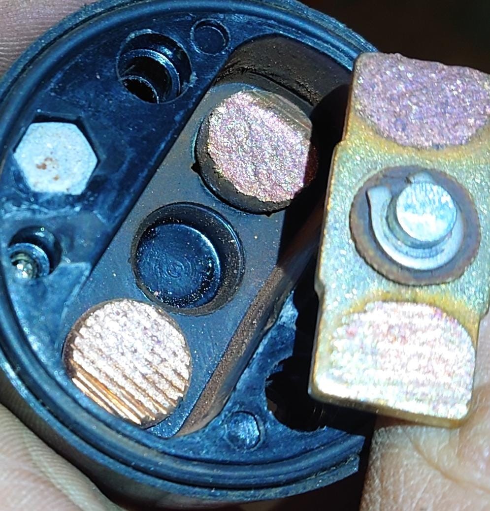

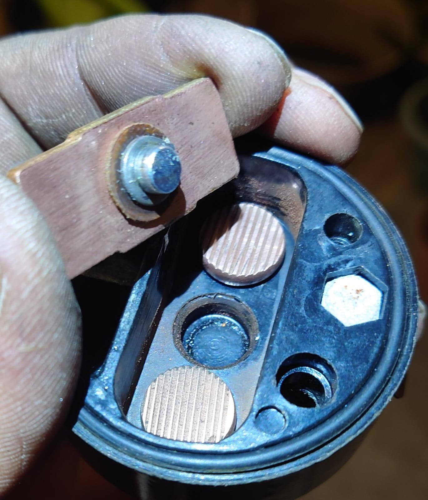

Das Starten habe ich jetzt in den Griff bekommen. Der Magnetschalter vom Anlasser war durch. So fehlte ein kleines Bisschen an Drehzahl und er kam nicht übern Berg. Und das obwohl ich beim Start gerade mal einen Spannungsabfall von 0,5V über den Magnetschalter hatte.
Also habe ich alles instandgesetzt.
Auffällig war, dass die Kontakte im Magnetschalter nicht die gleiche Höhe hatten, das Blech beim Verbinden der Kontakte also schief auflag.
Das habe ich fix mit der Fräse korrigiert und gleich neue Nuten eingefräst.
Jetzt startet der Hobel fast wie ein Auto, wenn er kalt ist.
