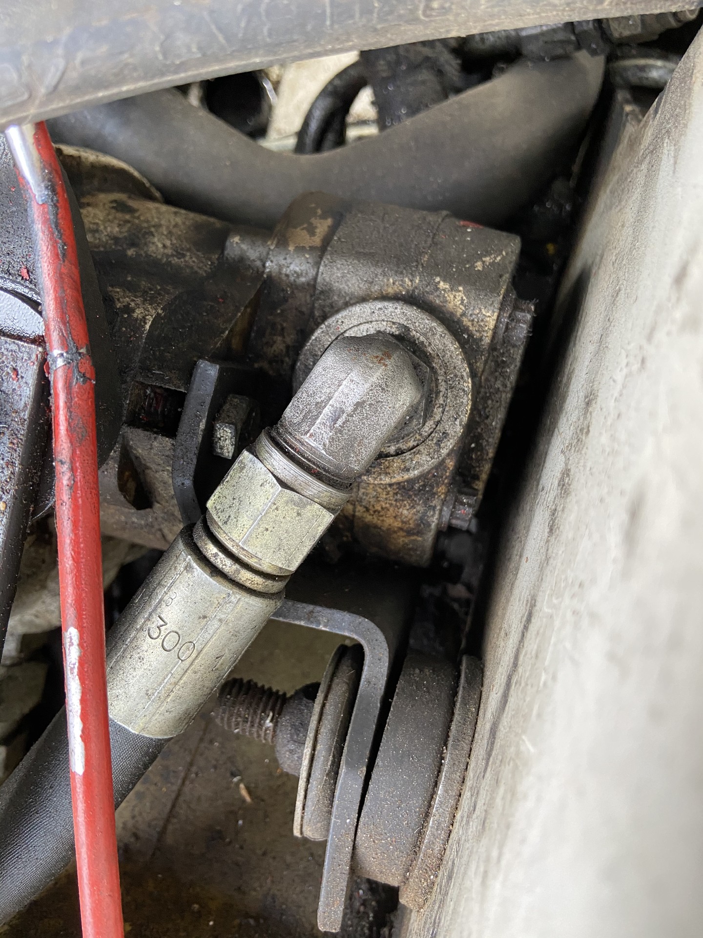

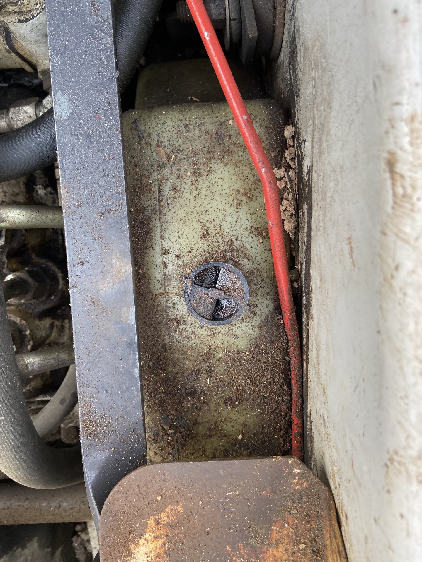

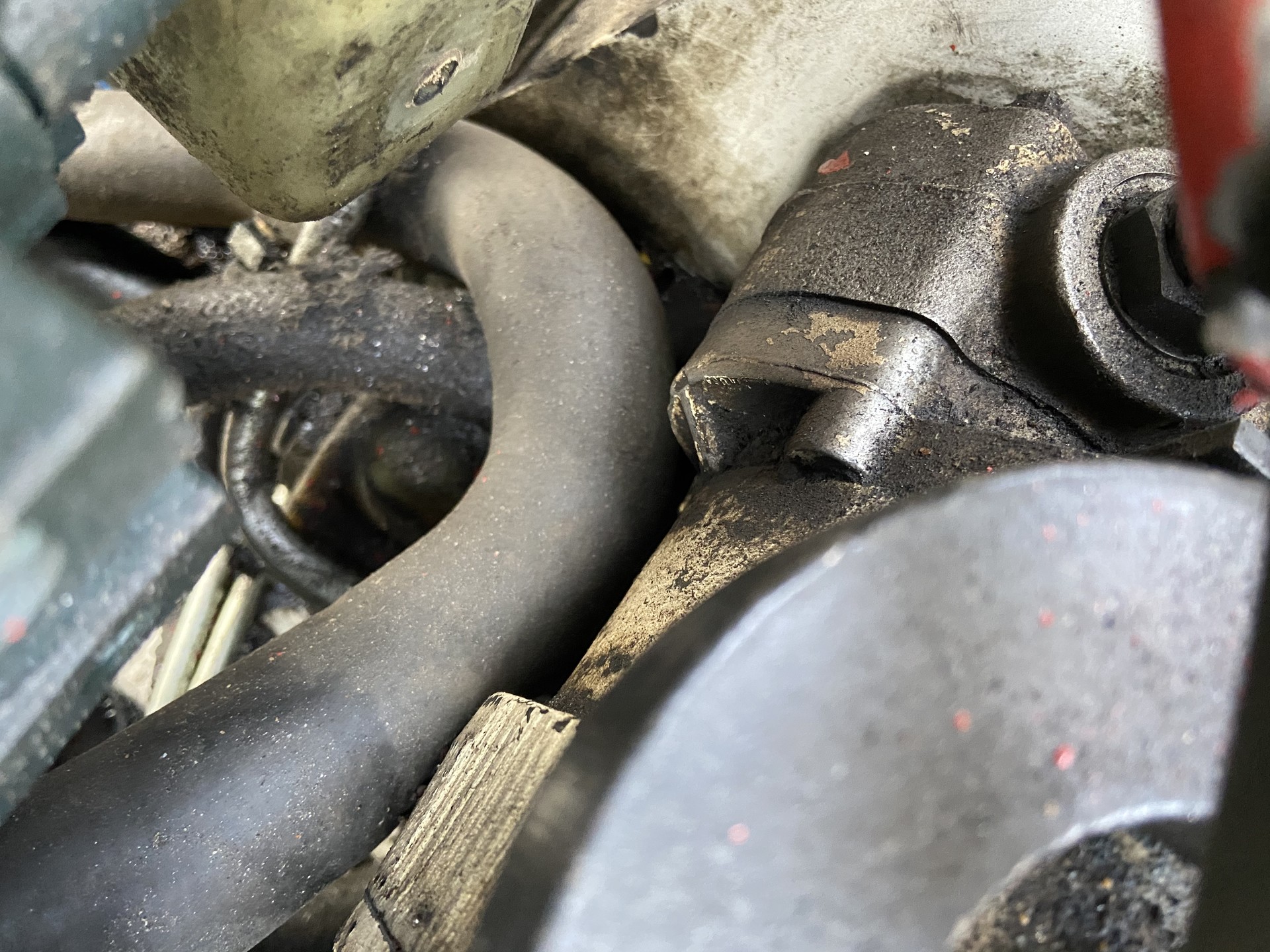

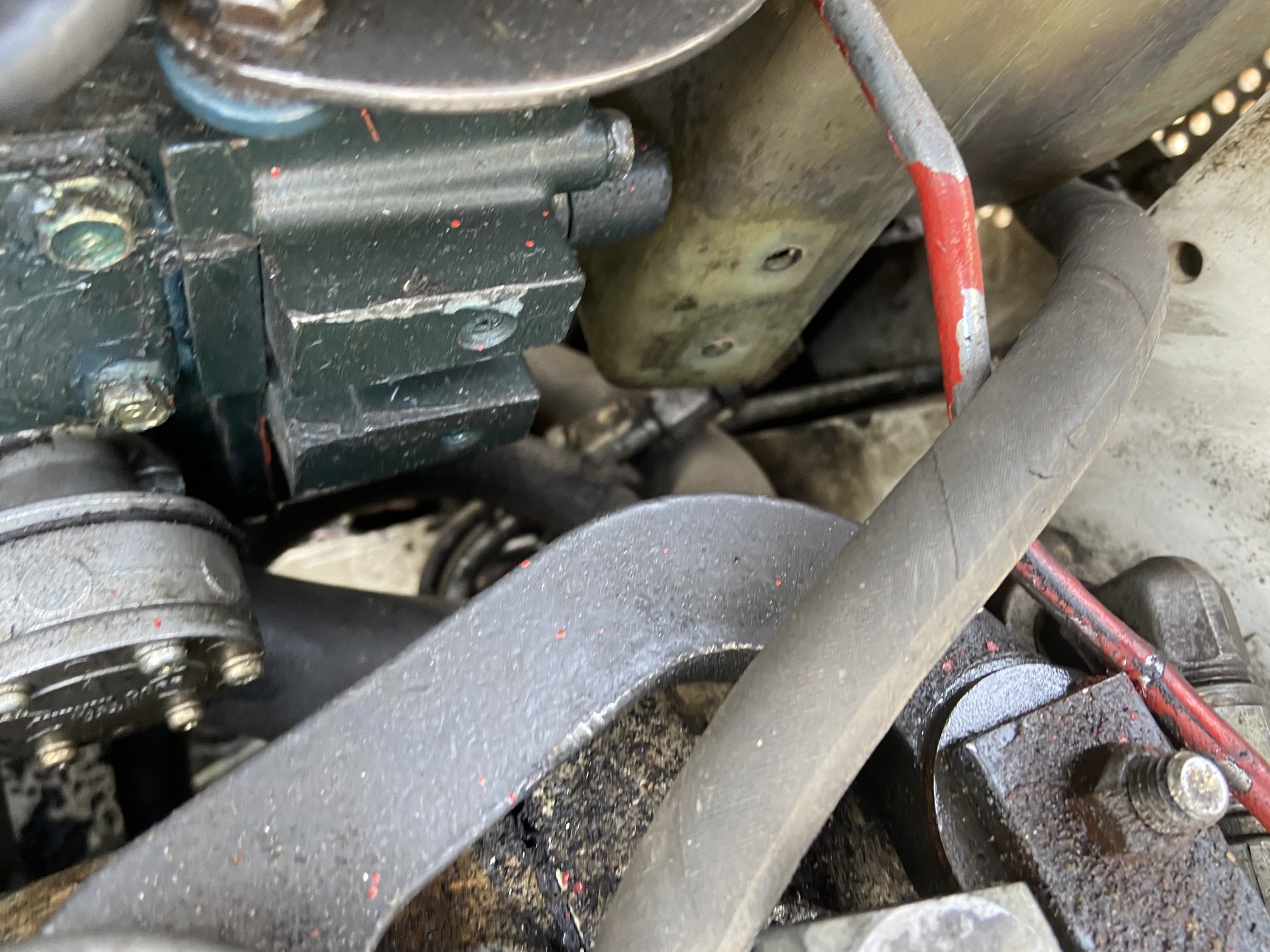

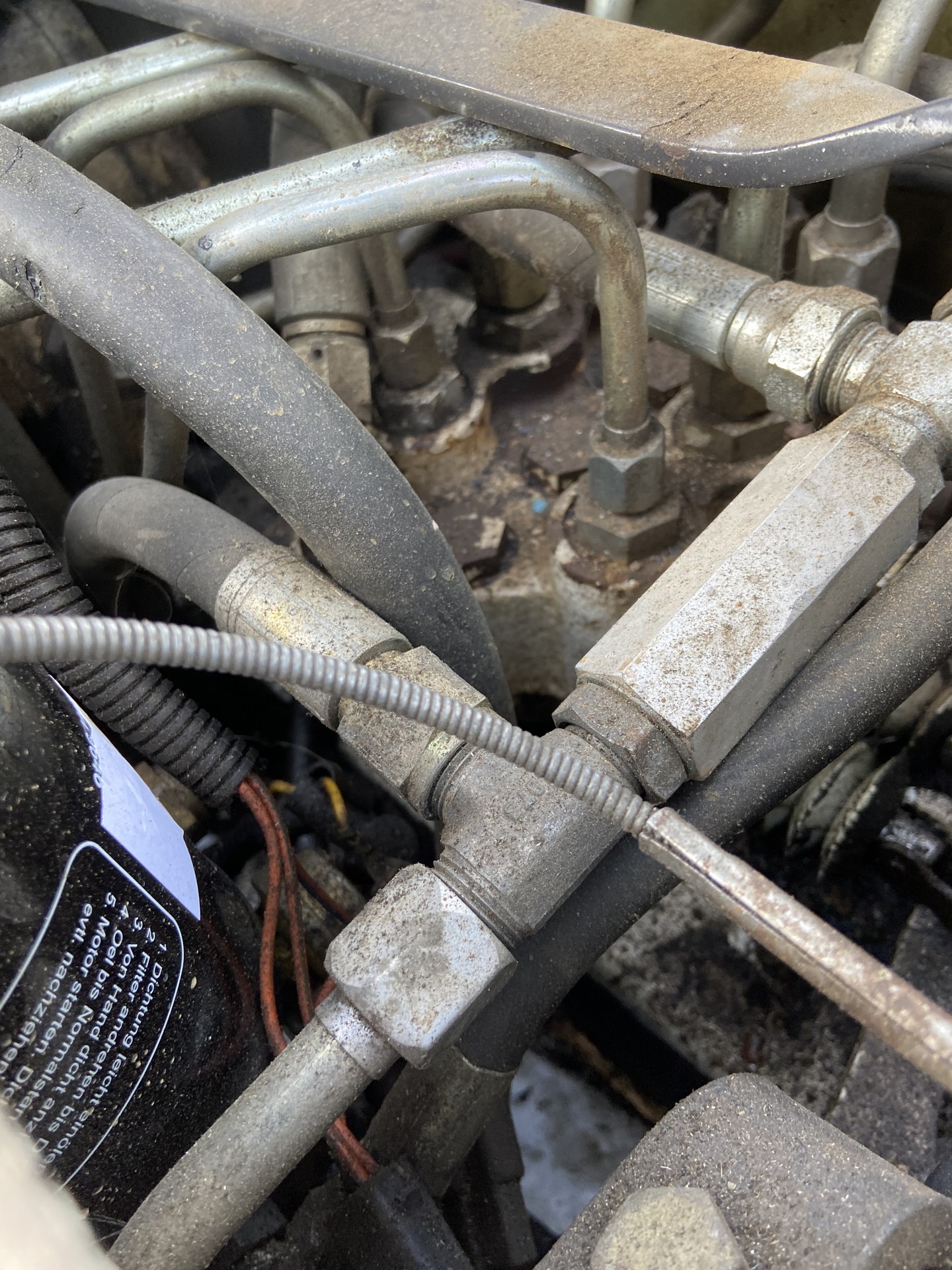

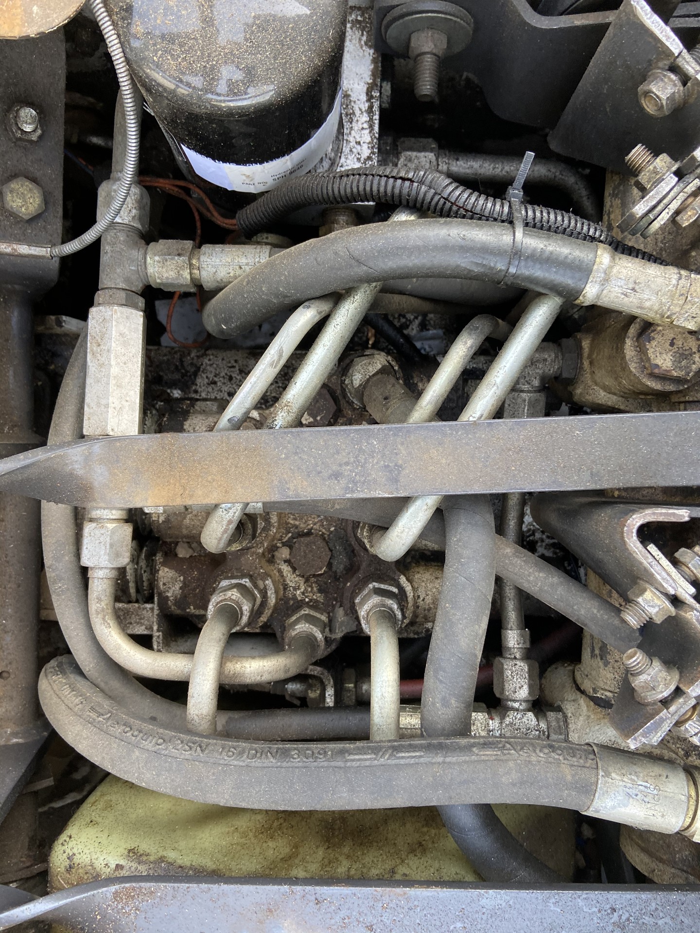

danke für die fotos.
so wie das aussieht laufen 3 pumpen über einen Riemen. die beiden dickeren schläuche oben dürften dann für den motor links und rechts sein und die kleine pumpe am rand versorgt den ventilblock davor mit den starren leitungen (wahrscheinlich für hubarm und schaufel). ich gehe mal davon aus das die Hebel fürs fahren sind und heben/senken/schaufel über fusspedale läuft.
dann mal beide dicke schläuche ab und schauen ob öl rausläuft. hat die maschine eine hydraulische "handbremse"?

ja genau so siehts aus.
Ok versuche ich die Tage mal, die beiden dicken Schläuche ab zu machen.
Ne das Gerät hat keine hydraulische Handbremse. Bzw. es steht halt von "alleine". Am Hang kann es aber sein, dass er leicht rollt, wenn der Motor läuft.
Kann auch mal sein, dass er im Standgas plötzlich in eine Richtung zieht.
Das sich der antrieb von alleine in gang setzt soll natürlich nicht passieren. evtl kann man das einstellen über die schrauben wo die federn anliegen. diese scheinen ja in verschiednen abständen eingestellt zu sein.
