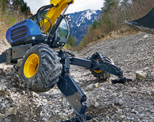

An der Hinterachse findet kein Hangausgleich statt, wenn es also richtig schräg steil wird hängst drauf wie der Affe auf dem Schleifstein.
Das sind halt keine echten Schreitbagger die alle 4 Ecken unabhängig bewegen können...

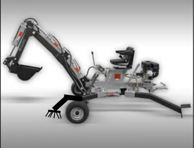

wenn könnte man doch auch solche teile anbauen. (Siehe Bild) Das hinten nicht die Räder am Gras rumschlittern sondern, diese Platten... Die könnte man hinten an den Rahmen anschweißen und dich damit abstützen. dann ist  etwas mehr "Standsicherhiet" geboten....
Vielleicht eine inspriation.                                             Das könnte dann so aussehen (siehe anhang) (nicht mein Bild,aus google mit bisschen gekritzle von mir)                                                                                                        image.png.3fb829c6601197041a43b1ee160d7f30.png

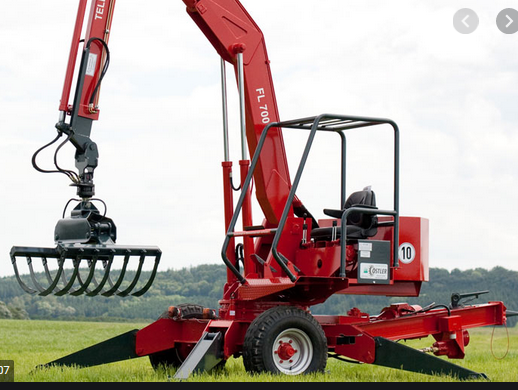

Probiert wurde das mit dem Mini-Schreitbagger noch nicht. Der Einwand bezüglich Abstützung ist mir bewusst, daher hätte ich wenn dann 4 klappbare Stützen geplant. Im Prinzip etwa so nur in klein und leicht:
Der Mezi Jolly ist im Prinzip das Gerät. Leider nur gebraucht sehr schwer zu finden und neu nicht wirtschaftlich.
