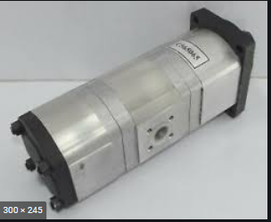

Ich denke der Bagger hat ne 3-fach Zahnradpumpe,von dem her entlüftet sich das System von selbst.

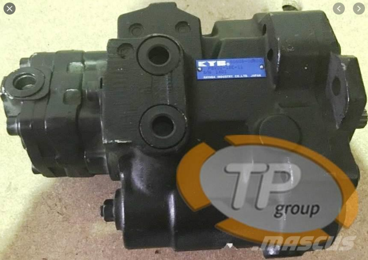

Wenn der Bagger aber eine Regelpumpe hat wie diese Hier:
könnte es sein,dass man die Pumpe evtl entlüften muss.
