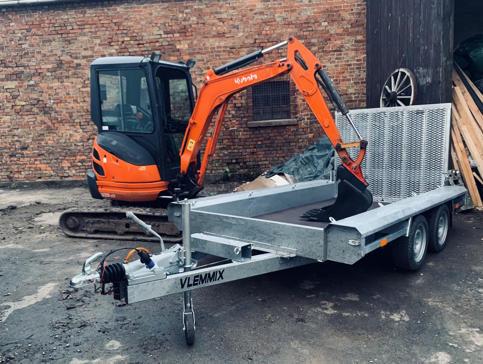

Anhänger empfehle ich dir mal vlemmix 3500kg gesamt 2840kg Nutzlast 1,5x3,0 innenmaß und neu Preis unschlagbar ich hab 3400 gezahlt mit Steuer.

@Aka In Deutschland ist bei 3500kg mit Auflaufbremse Schluss. Viele Hersteller bauen ihre PKW Anhänger so stabil das sie die für weit über 3,5to. zulassen, das geht natürlich nur im Werkverkehr also nicht im öffentlichen Straßenverkehr (Werksgelände). Das sagt halt aus das die Dinger bei Überladung tech. nicht kollabieren, rede aber von Markenhängern.
Die Qualität von einem IFOR macht sich bemerkbar wenn du jeden Tag unterwegs bist und immer schere Kisten transportierst, Top Komponenten und im Detail viel besser und stabiler gebaut. Vergleiche die Auflaufeinrichtung, Schaufelablage (brauchst du), Achsen, Blattfederung, Verzinkung, abschließbares Zugmaul, Durchgehende Rampe die was aushält. Werterhalt sehr gut, da kannst du in der Vermietung nicht sparen. Bitte beachte auch das du AH nicht mit Vermieten kannst, das deckt deine Vers. nicht und du bekommst Probleme bei einem Unfall.
Der GH1054 kurz mit Rampe habe ich den letzten für ca.3500€ netto gekauft. Ladungssicherung empfehle ich immer mit Ketten 6mm 4X. Oft fahren die blauen oder BAG an mit vorbei und schauen auf meinem beladenen Hänger und man sieht das sie zufrieden sind und fahren weiter, ohne Garantie😉
