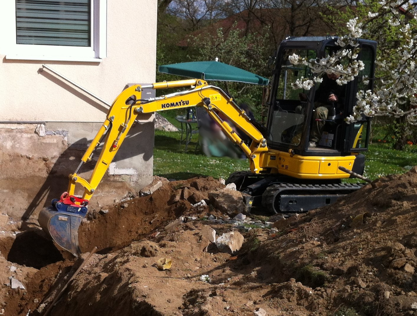

...man kann mit Sicherheit auch nen Wacker Neuson, nen Hitachi oder nen Komatsu fahren... von den mit bekannten Machinen hat da auch keine größere Probleme gemacht.
Den PC 09 und den PC 26 auf den Bildern hab ich auch selbst schon gefahren.

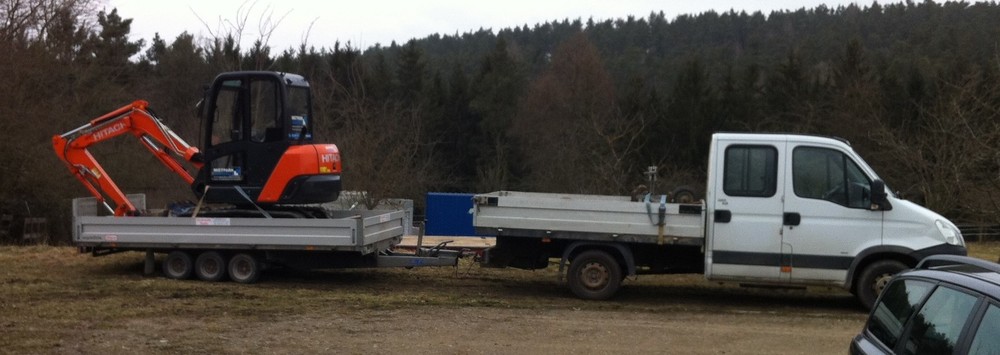

@Transportgewicht... in einer frühereren Firma haben se nen 3,5 Tonnen Hitachi auf nem 3,5 Tonnen Tridem-Anhänger hinter einem IVECO Daily gefahren... kann sich jeder selbst überlegen, was da alles nicht gepaßt hat.
Hier das Gespann mit einem kleineren Hitachi (ne Mietmaschine)...

Aber nochmal: Wenn du die 3500kg Grenze ausnutzen möchtest kommst du um  den 027er oder 28er nicht herum. Gerade der Kubota ist genau dafür gebaut worden. Macht ja keinen Sinn sich irgendeine Maschine zu kaufen die irgendwie an die 2800kg kommt aber baggert wie ein kleiner. Kauf dir den IFOR Williams GH1054 in der Kurzen Version, mehr geht nicht und du hast einen Top AH mit max. Zuladung.
@Aka - der 3 Achser AH wiegt bestimmt bestimmt schon 1000kg leer und dann noch über 3500kg Zualdung😱 Auweia
In der Regel sind es auch Kurzstrecken. Hier bei uns kenne ich niemanden der mal kontrolliert wurde bezüglich des Gewichts. Bis 10% ist ja noch im Rahmen.
@Aka - der 3 Achser AH wiegt bestimmt bestimmt schon 1000kg leer und dann noch über 3500kg Zualdung Auweia

Ist der für nen 2,7t Bagger nicht zu klein?
