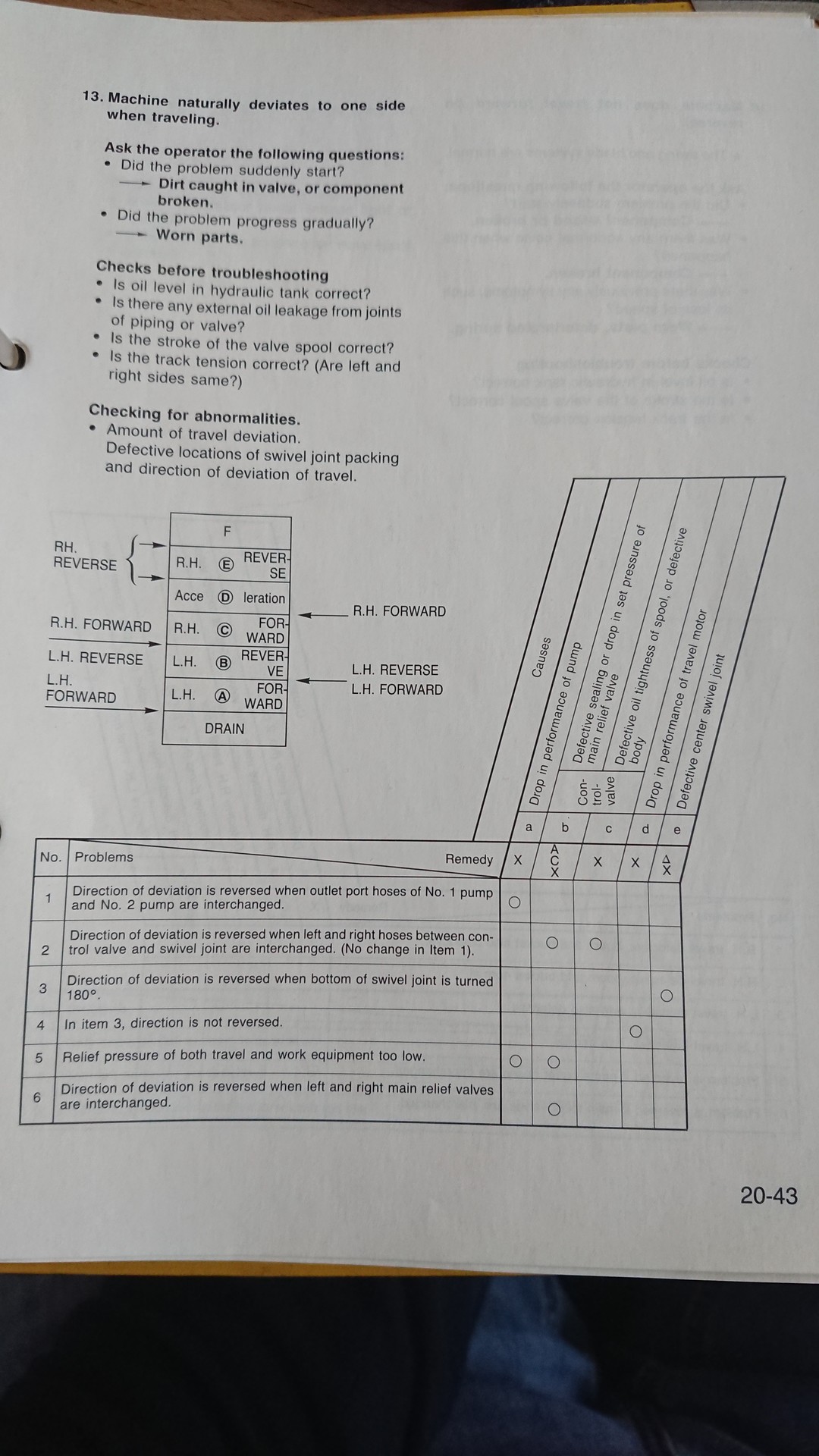

Kann später mal schaun was die shop msnual dazu sagt. Hab selbst einen pc30-6. Sollte nicht zu unterschiedlich sein

Vielen Dank jsf für die Informationen, ich werde mal die Tage wenn das Wetter mal wieder besser ist ausprobieren die Schläuche mal zu tauschen, heute war der Bagger im Einsatz und ich habe das Gefühl dass der zylinder für die Schaufel etwas zu langsam läuft, wenn der rechte fahrantrieb und der schaufelzylinder über einen Kreislauf laufen dann würde ich auf die Pumpe tippen.
Guten Tag, so ich wollte heute die Leitungen der Pumpe a mit Pumpe b vertauschen leider sind die Leitungen zu kurz,also muss ich mir am besten zwei separate Leitungen besorgen und es dann so probieren, oder würde es mehr sinn machen die Leitungen der endandriebe zu vertauschen? Mfg Eugen
